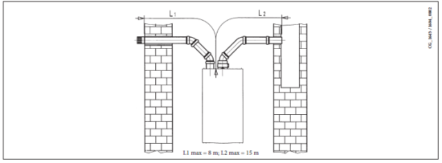

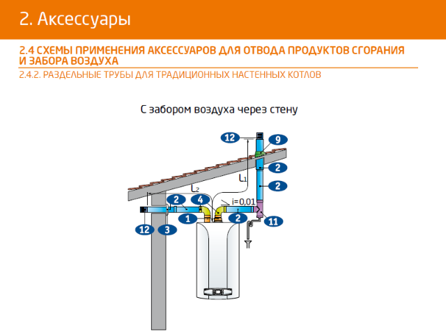

Хочу данный котел подключить к дымоходу с раздельными трубами, газоотводящую на кровлю, приток через стену.
Озадачился тем, что в инструкции на котел присутствует только одна схема подключения: :?
Схема подключения, которая изображена в каталоге 2019года:
Это аналогичные схемы? Или нет?
Смущает то, что имею на руках бумажный вариант данного каталога, там в примечании написано что данная схема подключения применима для котлов: Main Four, ECO four, Luna-3, Nuvola-3.
Моего котла в данном списке нет!
Могу ли я подключить свой котел Eco4s 1.24f по схеме, которая изображена в каталоге?
Сообщения: 13641
Благодарил (а): 88 раз
Поблагодарили: 1803 раза
Baxi eco4s 1.24f тип подключения к дымоходу
Можете

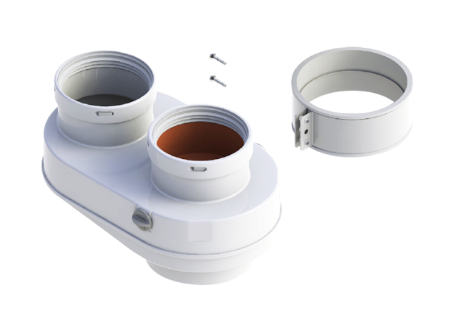

Ладно зайдем с другой стороны -
Вот это -Адаптер для подключения раздельных труб - антиоблединительное исполнение KHG71413621 замена утеплителю на разделитель .
Где взять паспорт изделия и ознакомиться с ним . Я так понимаю там стоит клапан для чего он ?
Сообщения: 8012
Благодарил (а): 76 раз
Поблагодарили: 894 раза
plehan писал(а): 02 фев 2020, 19:40Я так понимаю там стоит клапан для чего он?
У меня такой адаптер, клапана там нет. Нашел картинку, где что-то похожее на клапан (словно снизу вверх перекрывает), но его (клапана) там нет и быть не может, это подключение выхлопной трубы. Там как раз разделение полостей на всасывающую и выхлопную, своеобразная полочка, в которую упирается выхлопной патрубок при монтаже.

Вот такой клапан с боку серого цвета ? Он у вас есть ?
Сообщения: 8012
plehan писал(а): 03 фев 2020, 16:06Вот такой клапан с боку серого цвета ? Он у вас есть?
Надеюсь, я понял о чём вопрос.
То, что я обвел красным, это не клапан, а заглушка (их две, симметрично с двух сторон). Через неё тягу проверяют в выхлопной трубе ... зажигалкой. ))) Что бы трубу не сдергивать.

Спасибо ,что скажет о названии антиобледенительный - выполняет функцию не образования конденсата на поверхности разделителя ?
Сообщения: 8012
Тут от меня мало помощи будет, т.к. забор воздуха из помещения сделал.
