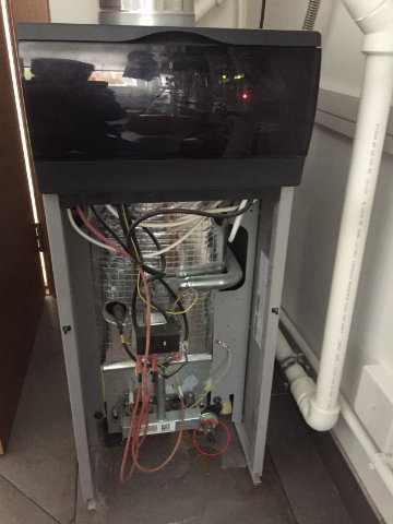

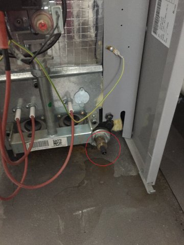

Доброго времени суток подскажите, как это исправить,вода капельками капает из штуцера указанного на фото красным кружком, у него есть гайка регулировки вращается от руки (я так понимаю это какая то система безопасности котла, слив воды с теплообменника м.б.) вода начинает капать в момент, когда меняю режим отопления, включаю тёплый пол или переключаюсь на зимний режим.

Это просто сливной кран...

Так его можно затянуть до предела чтоб не капал или как ?

Castertroy, по хорошему его вообще снять и посмотреть причину подкапываний, может что попало под седло. В идеале заменить, если не получается отремонтировать кран. Перетягивать капающий кран не стоит, потому как можно усугубить ситуацию с ним.
