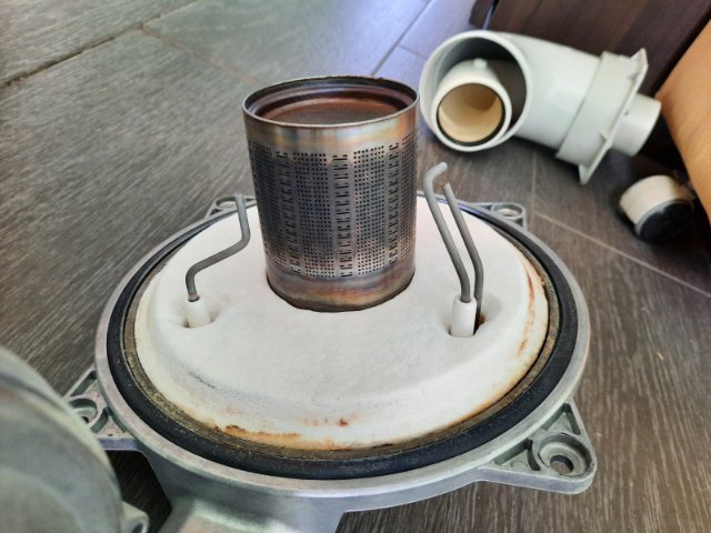

Добрый день. Котёл Baxi Duo-tec compact 24, работает на сжиженном газе, в эксплуатации 3 года. Пол года назад, котел стал выдавать ошибку E133, на форуме данной информации по диагностике и ремонту в хорошем качестве не нашёл. Пробовал, менять газовые заправки, свечу зажигания, электрод контроля пламени, очистил сифон, очистил камеру сгорания, проверил все возможные контакты, визуально все элементы платы без вздутий. При появлении ошибки, запустить повторно котел удаётся только после адаптации/калибровки. Далее котел работает некоторое время и опять ошибка. Ребята, подскажите пожалуйста в чём дело, вы то точно знаете? Заранее спасибо.

Не увидел: "проверил и выставил зазоры между электродами ... " (там в инструкции есть картинки, я бы выставил минимальные зазоры).

Зазоры по свече и электроду соответствуют нормативным.

В субботу доберусь до котла, перепроверю зазоры у нового электрода зажигания и зазор между новым электродом ионизации и горелкой. Отпишусь. Если всё норм, дальше что посмотреть подскажите пожалуйста?

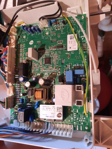

Судя по мануалу сервисной диагностики, всё сводится к плате, читал на форуме по похожему случаю, речь шла о падении ёмкости какого-то конденсатора на плате. Вложил фотографию, может кто в курсе о каком конкретно идёт речь? Если конечно я не загнался от безысходности.

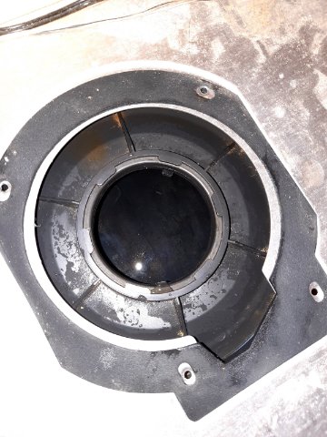

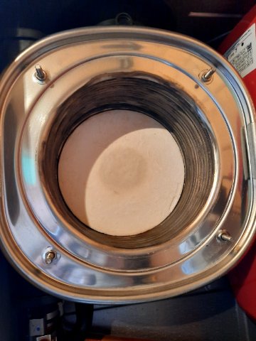

ALEXANDR BAR писал(а): 23 сен 2020, 11:27 Через коаксиальный дымоход пролить? Обычной водой или что-то добавить типа уксус?
Надо исключить затапливание камеры сгорания конденсатом...
Пролить, чтоб посмотреть как сток...

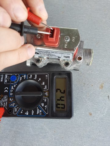

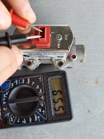

Добрый вечер. Сток в норме, зазоры в норме, но после всех проверок, котел перестал запускаться, даже через калибровку. Может быть проблема в газовом клапане, т.к. сегодня выдал единожды ошибку Е78, сейчас Е133 и котёл умер, при калибровке ощущение, что газ через клапан даже в последних попытках идёт совсем слабо, один раз через калибровку запустился, но поставил газовый редуктор с механической регулировкой отвентил на максимальную подачу.
Отправлено спустя 3 минуты 27 секунд:
Какое сопротивление должно быть на газовом клапане?

Замеры сопротивления прикрепил.
