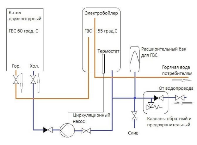

Dmitry_mtl, посмотрите схему, как можно использовать простой БКН с двухконтурным котлом. У БКН должно быть три штуцера.

Steamboy, Ваш вариант возможно я бы и рассмотрел, но у меня уже куплен Drazice OKC 160/1m2. Но в любом случае огромное Вам спасибо!

Dmitry_mtl писал(а): 10 сен 2020, 23:11 Steamboy, Ваш вариант возможно я бы и рассмотрел, но у меня уже куплен Drazice OKC 160/1m2. Но в любом случае огромное Вам спасибо!
Steamboy писал(а): 10 сен 2020, 13:40 Dmitry_mtl, посмотрите схему, как можно использовать простой БКН с двухконтурным котлом. У БКН должно быть три штуцера.
И с Drazice так можно, а змеевик использовать .... с солнечным колектором! Модно!
