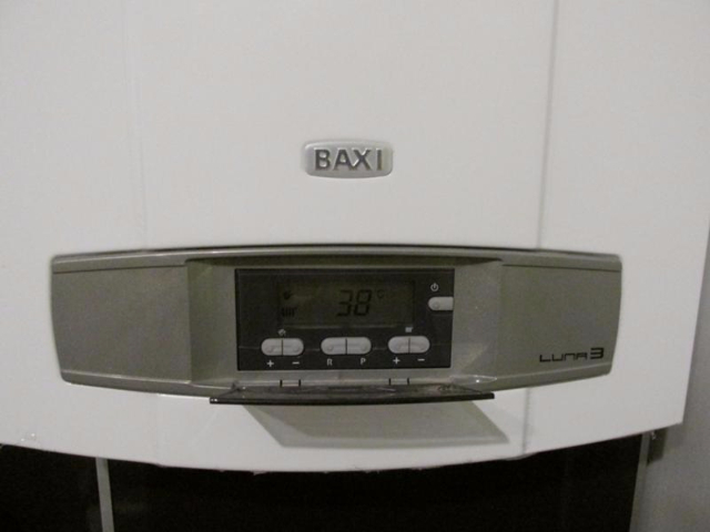

Добрый день!
Сначала думал газовый клапан, но нет. Снял лицевые панели, насколько смог определил что брякает при включении и выключении горелки (возможно чуть раньше и чуть позже) примерно в месте выхода дымохода из котла. Не то чтобы сильно, но бывает тише бывает громче. Особенно ночью. ( У сестры такой же котёл, такого нет, только слышно как горелка вспыхивает...). Прессостат тоже издаёт звуки, но это не он. Ощущение как будто заслонка открывается закрывается с бряканьем.. что там может быть.
На видео:
первая порция звуков - после включения вентилятора сбрякало в районе трубы затем щёлкнул газовый клапан.
далее работает горелка
вторая порция звуков - сработал газовый клапан и через долю секунды сбрякало в трубе.
затем работает вентилятор несколько секунд
третья порция - остановка вентилятора, бряканье в трубе и щелчёк прессостата.
