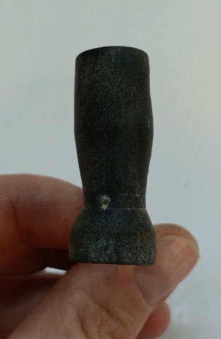

Чтоб не плодить темы, спрошу здесь, проблема аналогичная.
Baxi main 24 fi. После отключения света проснулся с ошибкой по датчику тяги. Горелку поджигает - и через секунду-две тушит, 3-4 цикла - и уходит в ошибку. Иногда чуть дольше думает, пока подожгёт, иногда мгновенно, но в зажженном состоянии она держится секунды. Новый датчик - ситуация не изменилась, другая плата (б/у, но снятая с котла, который работал до последнего момента, его просто заменили целиком) - ситуация не изменилась. Дымоход, силиконовая трубка, пыль на лопастях вентилятора - про это даже не говорю, что всё проверено. Сам вентилятор крутит, как и раньше, люфтов нет, гула нет, визуально скорость та же. Провода напрямую от датчика к плате не кидал, но визуально осмотрел/ощупал - вроде бы повреждений нет. Единственный нюанс, в порядке паранойи - у наконечника коаксиального дымохода уже нет ни одной внутренней спицы на выпускной трубе (ну типа появилась какая-нибудь обратная тяга, я уж не знаю, на что думать), но, насколько я помню - их нет уже несколько лет и раньше он не жаловался.
Сейчас запустил, заглушив свободный ниппель на датчике в момент, когда он поджег горелку. Убрал мощность на минимум, а ручку СО наоборот выкрутил побольше - и он в итоге работает постоянно, насколько я понимаю он тупо не может догреть батареи до заданного значения. На подаче держится примерно 58, на обратке 48 уже несколько часов. Это даёт выигрыш во времени, чтобы не мёрзнуть, но делать-то чего? Какой ещё элемент участвует в процессе определения и блокировке по тяге?
Сразу прошу не советовать звать мастеров и молиться, уже звонил, как минимум обещают дальние сроки, сезон и всё такое, да и надежда у меня на них очень слабая. За 13 лет пользования этим котлом я его до винтика перебирал (кроме газовой группы), не думаю, что они мне смогут что-то новое открыть. В коротких телефонных беседах, само собой, все они ругались на ненадёжную плату Baxi - вот это новость)).

Надо было бы свою тему создать, всё же, так удобнее.
Устройство Вентури создает вакуум на датчике тяги (пневмореле), есть смысл посмотреть что есть у "донора", взять Вентури и датчик тяги.

Нет, донора нет, от него только плата и осталась. Вентури (пластиковая трубка кривая внутри турбины - это ведь о ней речь?) вынимал, промыл/продул - никаких трещин или повреждений не обнаружил. Датчик новый ставил. Я тоже уже грешу на турбину - думаю договориться с продавцом запчастей, взять у него в сборе на тест. Но всё же это было бы странно. Работал-работал, горя не знал, вырубили свет на полчаса - и вдруг вентилятор сломался )) маловероятно. Ну могу эту трубку и новую купить, делов-то, но правда это уже в понедельник.
Отправлено спустя 20 минут 34 секунды:
А у трубки Вентури, насколько я понимаю "неисправность" - это появление трещины? Ну, в принципе возможный вариант, какую-нибудь мелкую вполне мог и не углядеть, завтра с утра разберу, поищу повнимательнее.

Так совпало, что во всасывающий канал что-то "прилетело" или в выхлопной "залезло" (ветер поменялся...), надо бы глянуть.
Чаще - нарушение геометрии. Трубка между Вентури и датчиком должна быть целая, садиться плотно.Tengal писал(а): 09 дек 2022, 18:29А у трубки Вентури, насколько я понимаю "неисправность" - это появление трещины?

Всё понял, завтра же вырублю его, остужу и изучу её внимательно.

Ну, похоже виновник найден. Устройство хоть и целое, но насколько я понял из фотографий в интернете - сечения у этой трубки круглые, просто разного диаметра в разных точках. А у моей там уже сплошь овалы неправильной формы, причем один в одну сторону косит, другой в другую, плюс отклонения в осях. Так что в понедельник она под замену, и - дай бог, всё заработает, спасибо форуму.

Конечно она круглая и не кривая.

Да, причина оказалась в ней. По-моему, получился отличный пример ложной цепочки "причина-следствие". Предположить, что именно после кратковременного отключения электричества вдруг проявится проблема этой трубки, которая очевидно нарастала долгие годы - нереально. Вот фото "виновницы":
