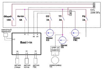

Star2000, вот есть одна схемка с возможными подключениями, может так понятней будет.

Для начала, гидравлическую схему системы посмотреть. Потом предлагать.
el9
- Сообщения: 19
- Зарегистрирован: 24 окт 2017, 23:26
- Мой котел: slim 1.300 in
Работа насоса ГВС Baxi Slim
Скорей всего на плате перемычку надо поставить и все дела, только полноного описания платы я пока не нашел. Либо свои релюхи городить. А гидравлика тут не причём.
