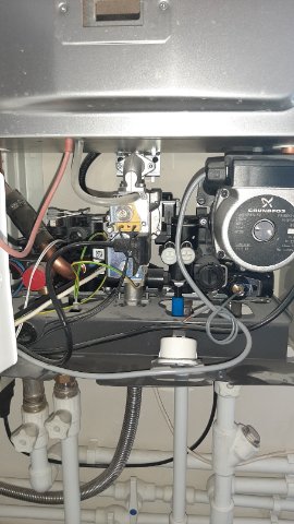

Добрый день.
Есть одноконтурный котел Eco4s.Установлен летом.
Во время зимнего сезона началась течь в местах стыков композитной гидрогруппы и металлических элементов(не знаю как правильно назвать).
Во время сезона не стал ничего предпринимать, не хотел отключать отопление, только периодически добавлял в систему воду.
Что делать, может какие уплотнители заменить?

по фоткам непонятно откуда льет. надо искать. в каждую группу куча элементов воткнута. И отовсюду может течь.

Есть еще фото, но по ним очень трудно понять.
Но я залез во внутрь глазами и увидел, что течь, с большой долей вероятности, в местах перехода -пластик/металл.
Поэтому и спрашиваю может уплотнители, тогда надо взять рем комплект и поменять. Причем течет со всех переходов.
Если это невозможно(например соединение заварено как в случае переходов металл/пластик на полипропилене )- буду искать дальше, хотя выше все сухо.
