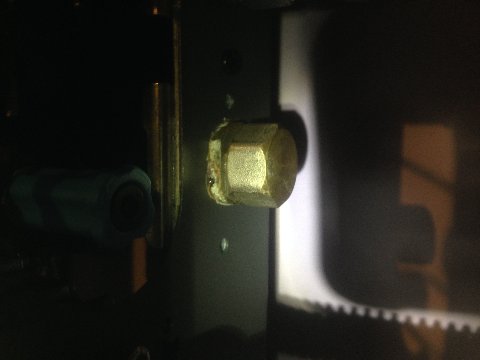

Есть еще фото, но по ним очень трудно понять.
Но я залез во внутрь глазами и увидел, что течь, с большой долей вероятности, в местах перехода -пластик/металл.
Поэтому и спрашиваю может уплотнители, тогда надо взять рем комплект и поменять. Причем течет со всех переходов.

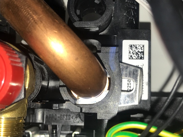

Аналогичная проблема, течёт с гидрогруппы, из под входа медной трубки в шидрогруппу, где можно приобрести ремкомплект?

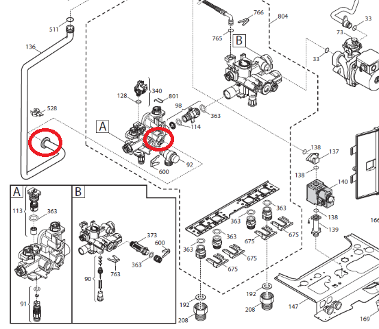

На данной схеме к отверстию из которого течёт и подведена трубка ничего не указано, возможно я не могу прочесть правильно схему, либо это схема не от моего котла у меня baxi eco4s 1.24F

Здесь?

Течь из гидрогруппы котла Eco4s
Странно, не отрисована прокладка.
Но чисто теоретически - 18-я трубка, концы одинаковые должны быть. Стало быть такая же, как и сверху должна быть прокладка.
511 - 5404600 - 17,86х2,62.
https://service.baxi.ru/info/scheme?code=765966602

Получил прокладки, поменял, течь сохранилась, возможно скола крепления ставится по другому, я ставил чтобы скоба видна, может должна скрываться за отбортовкой трубки?

Тут есть варианты: трубку уводит (перекос, тянет в бок); скоба не дожимает (при установленной скобе у трубки есть осевое перемещение); накипь (или задир) на трубке в том месте где прокладка. Можно попытаться скобу слегка согнуть (аккуратно, без фанатизма), внутренний диаметр в сторону пояска на трубке. После подгибания скоба не должна устанавливаться с большим усилием. Накипь надо мягко удалить, задир - решение по ситуации.

Ещё как вариант - могли-таки с прокладкой ошибиться. Мы же её тут теоретически выбирали. Попробуйте новую вместе со старой. Сядут обе?

Обе прокладки не влазят, почистил намазал силиконовой смазкой и подогнул чеку, течь из этого места прекратилась, но проявилась ниже Вода проступает между корпусом котла и вставкой из металла. При более внимательном осмотре оказалось что утечка с того же места просто теперь из-за деформации вилки протекает по внутренней части корпуса. Что же делать?

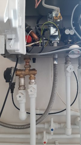

Здравствуйте!
Глядя на котел и невозможность разглядеть место утечки воды подумал о камере и решил попробовать запихнуть телефон между стеной данным узлом и получилось увидеть течь, я думал там заглушка, а так просто отливка для чего то, чем не укомплектован мой котел. Все видно на фото, подскажите, смогу ли я сам снять этот узел, есть ли где то видео демонтажа этих узлов? И думаю, если получится снять, может смогу запаять эту трещину. (Это левый узел, как раз куда входит медная трубка, сзади и есть эта отливка)

Ну вот в соседней теме наш коллега из Казахстана говорит, что они успешно используют двухкомпонентную эпоксидку. Так что, думаю, попробовать можно. Но свищ занятный, конечно. Похоже на производстве детали прокосячили.
Ну а по снятию повторюсь. Сложного там особо ничего нет.
Отключаем котел. Закрываем всё под котлом. Открываем вентиль подпитки, открываем сливник, ждём пока сольётся по максимуму с обоих контуров котла (в этот момент можно чуть аварийный клапан приоткрыть, чтобы не вакуумировалось). Сдёргиваем всю проводку с датчиков. Освобождаем переднюю трубку подачи с теплообменника. Отсоединяем нижние латунные патрубки. Вот вроде и всё. А, ну может там на байпасс ещё скоба есть, но вроде нет.

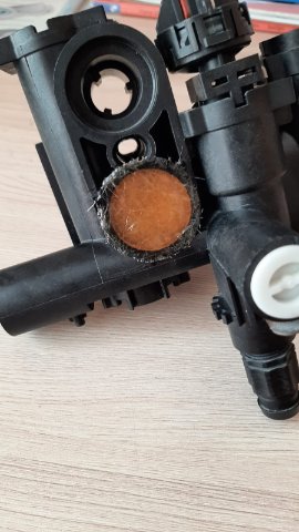

Привет интересующимся!
Заклейка из бакситки со стеклопластиком не помогла, потекло из под заклейки.....
Может кто подскажет, где заказать эту деталюху?
Спасибо!
Спасибо!

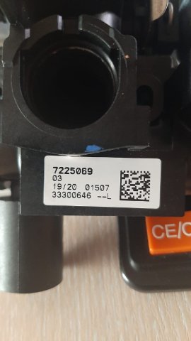

https://service.baxi.ru/info/spare-code ... 5D=5699200
Вроде такая у вас. Похоже только в сборе найти можно. 150 евро с мелочью.
