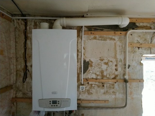

BAXI Fourtech 24F. Забор воздуха из помещения/с улицы + кухонная вытяжка
Прикладываю фото как было сделано. Скажите, устанавливать коаксиальную трубу нужно именно так, как сделано сейчас? Можно ли её сразу в стену вывести без этого прямого участка, или так для тяги необходимо? И еще, могу ли я сделать небольшой уклон вниз на выходе, чтобы, в случае образования конденсата, он не стекал в котел?

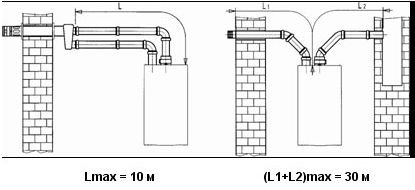

Инструкция к котлу со стр. 78 (раздел 16). Там все ответы (даже с картинками) и информация о том, в каком случае и какую диафрагму надо устанавливать. Лучше один раз увидеть, чем сто раз перезказ прочитать.

Это где такая инструкция? Нашел в интернете только на 38 страниц.
Как я понял, уклон делается в сторону улицы 1 см на каждый метр длины для всех типов труб? Но на фото же видно, что у меня сделали подъем в сторону улицы? Ошибка или нет?
Ещё вопрос. Приходил мастер, сказал, что здесь лучше сделать забор и вывод по отдельным трубам, а не коаксиальной, чтобы не нажить проблем с конденсатом. Я так понимаю, можно просто подсоединить заборную трубу к левому отверстию, через которое он сейчас забирает воздух, и так же вывести эту трубу через стену? И в чем разница с использованием разделительного комплекта?

Держи https://baxi.ru/upload/iblock/2f6/fourt ... ktsiya.pdf

Это понятно, что можно сделать как угодно и потом переделывать. Поэтому и спрашиваю здесь, как лучше и удобнее сделать, чтобы не переделывать. Давайте ещё раз по пунктам.
1. Вывести отдельную трубу забора воздуха в стену - это чем-то хуже, чем заменить существующую трубу на коаксиальную? На первый взгляд видно только плюс с отсутствием образования наледи. Или есть какие-то недостатки такого решения?
2. Для раздельных притока/выхлопа, в инструкции на рисунке два варианта вывода труб в стену, но не описывается, в каких случаях какой вариант использовать. Чем обуславливается выбор? 3. Насчет минимальной длины трубы в инструкции тоже ничего не сказано. Могу ли я просто сразу вывести трубу в стену от котла? Длина трубы в таком случае будет менее метра.
4. Если так можно, то для чего у меня был установлен горизонтальный участок внутри помещения? И почему уклон в сторону котла?
Спасибо
Спасибо

Sanders1 писал(а): 03 авг 2021, 09:524. Если так можно, то для чего у меня был установлен горизонтальный участок внутри помещения? И почему уклон в сторону котла?
Моё мнение:
- коаксиал (можно сразу на улицу, можно и в имеющееся отверстие, имхо);
- уклон только от котла (можно короткую вертикальную вставку сделать под первый уголок или долбить стену ниже);
- установить антиобледенительный наконечник (можно и самому схимичить, сделав на улице выхлопную трубу длиннее сантиметров на 40-50 и обеспечив защиту от птиц). Тут на сайте даже фото есть от "самоделкиных" (ещё и с наставкой из пятилитровой бутылки).

Да делай как хочешь, только уклон от котла организуй.Sanders1 писал(а): 03 авг 2021, 12:07Но вот, честно говоря, вывод второй трубы мне кажется сейчас наиболее быстрым и дешевым решением.
Коаксиал имеет преимущество (особенно в морозы, да ещё и с кухонной вытяжкой...), но это ищи самостоятельно.
