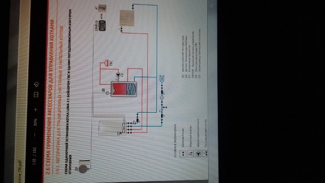

Здраствуйте .подключил газовый котел Baxi луна 3 комфорт 1.24 fi к гидравлической системе по схеме приложенном в паспорте котла к радиаторам отопления и бойлеру косвенного нагрева и в связи с этим у меня возник вопрос в схеме указан обратный клапан на обратке для чегоего ставить и можно ли обойтись без него .спасибо за ответ.

и где Вы обратный клапан усмотрели?

Вот на этой схеме есть обратный клапан книжку эту вместе с котлом дали.
Отправлено спустя 5 минут 34 секунды:
Не получается файл отправить .генреальный каталог Baxi стр 128.

Юрий кудейкин, я выше показал Вам схему из инструкции. здесь нет обратного клапана.

вот же картинка.

Да на этой схеме нарисован, но смысла в нём я не вижу.
Можете не ставить.
