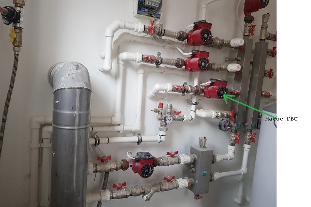

Понятно, тогда подскажите, в случае сборки как на фото, как правильно подключить насос ГВС?
Из одного разъёма с циркуляционным насосом?, просто в этой сборке насос ГВС прокачивает вводу из общей гидрострелки, при отключении циркуляционного насоса воду гоняет по кругу в гидрострелке. Главный насос стоит, котёл не запускается.

Кирилл.Ал, вы гидравлику вообще считали? Или, хотя бы, представление имеете, как распределяются потоки в вашей системе? Укажите вашу причину установки гидрострелки в эту систему. Если хотите, что бы ваша система заработала, насос гидрострелки включите на постоянку, поставьте насос на контур СО, им то и будет управлять котёл, а насос ГВС оставьте в покое. Как то так, полагаю.

Из неё запитан тёплый пол, батареи первый этаж, батареи второй этаж, летний домик и ГВС

Я извиняюсь, может чего то не понимаю ТП качает из общей системы, но на нём стоит термо датчик на трёхходовом кране и пропускает только ту температуру, которая установленна. Циркуляционный запитан на входе в плату, как по инструкции, как его запитать, поставить отдельно на автомат?

Всего пять контуров. Насосы первого и второго этажа а так же летний домик запитанны просто от автоматов. Тёплый пол тоже работает автономно, насос подключен в розетку. С отоплением проблем не было, прошлую зиму всё работало. Недавно подключил в котёл насос ГВС и теперь не могу сообразить что не так. По схеме вроде бы всё правильно но система не работает. По этому и задал вопрос и выложил фото системы.
Пс. Все потоки регулируются механически по этому на электро систему это никак не влияет.
Вся проблема в том, что при включении насоса гвс отключается цирк.насос и вода начинает циркулировать по малому кругу, то есть по гидрострелке. Циркуляции нет,Котёл выключается. Если поможет, могу изобразить на фото, как это происходит.

В инструкции к котлу есть схема гидравлического присоединения бойлера. Инструкция https://baxi.ru/upload/iblock/912/Slim_ ... ktsiya.pdf
Бойлер подключается до (без) гидрострелки, на обратке ставятся клапана. Насосы СО и ГВС одновременно не работают.

Кирилл.Ал писал(а): 22 сен 2021, 00:08 По схеме вроде бы всё правильно но система не работает.
Как говорится, найдите отличия:

Блин. Сколько уже раз говорили - одно и то же. Бойлер ставится ДО стрелки. Чего же все его хотя вкорячить на коллектор после разделителя. Аж зло берёт. Возьмите вы типовые схемы у производителя полистайте. Бочка будет за стрелкой только в одном случае - конденсационные котлы полупромышленного и промышленного назначения. И то, потому что там автоматики миллион навесить нужно. А у вас Слим, мозгов у которого только на то, чтобы разжечься когда надо.
Не будет так работать. Логика котла подразумевает включение только одного из насосов (или на стрелку или ГВС). Всё. Можно сделать по-другому, но к котлу это отношения иметь не будет. И при таком раскладе у вас бочка зимой перманентно недогретая будет. Колхоз одним словом получите.

Starik, Спасибо, я уже понял, систему перепаивать не буду, как в моём случае лучше подключить насосы? Подключить гвс вместе с циркуляционным? или же как то по другому?
Отправлено спустя 7 минут 42 секунды:
Bahus, Схему рисовал какой то мастер с севера, который занимается установками этих котлов уже много лет и т. д. в таком же духе. Отопление собранно уже как три года. Просто стоит вопрос, как сейчас лучше подключит насосы гвс и циркуляционный.

У вас PremierPlus. У него встроенный термостат есть. Вот насос бойлера отключаем от котла, Подключаем к термостату бойлера. Схема подключения есть в семинарской тетради. Тогда котел будет развязан от приготовления ГВС.
Учтите, что при таком раскладе вам придется летом держать стрелку постоянно загруженной температурой не ниже выставленной на бойлере. То есть отопление у вас будет включено КРУГЛЫЙ ГОД.

Кирилл.Ал писал(а): 22 сен 2021, 10:38...систему перепаивать не буду,
А придется, это всего лишь вопрос времени (много паять не надо, везде краны, подключение не будет сложным и сливать систему не потребуется).
Насос "выдвигается" от стены на "п" образную вставку, кран подачи из разделителя закрывается (насовсем), подача подводится из котла (он рядом). Красота не страдает. Да, ещё обратный клапан на обратку бойлера установить.
