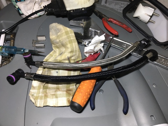

Трубку сняли, всё с ней хорошо. Резинки поменял, собрал обратно, не течёт. Но побежал шланг на расш. бак (его снимали вместе с насосом для облегчения доступа, заодно почистили сам шланг, там ужас что было).
Сегодня поеду за шлангом...

Хорошо, догадался поставить старый шланг с микроподмоткой ФУМом под уплотнительным кольцом со стороны гидрогруппы - там течь ушла, теперь течёт аварийный сбросник. :evil:

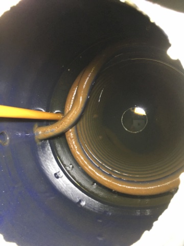

Ну и решил заодно глянуть в бойлер. Фото ниже, грязновато, но не критично (на мой взгляд). Жду, пока сольётся, потом пойду мыть.

Шланги (был в металлической оплётке, новый в пластике):

Внутри бочки (Drazice 160л):

По теме: промыл бочку, поставили всё назад, попутно врезали наконец грязевик на общей обратке перед котлом. Трассу рециркуляции ГВС "развернул" переворотом насоса, на обратке так же поставил грязевик (там по пути два полотенцесушителя, на них тоже подозрение падает). Подключил к котлу, с субботы всё бегает, криминала не видно / не слышно.
И вишенка на торте - бочка была подключена наоборот: подача из котла в обратку бочки. После чистки подключили по схеме на самой бочке "как надо" (подача в верх змеевика, обратка снизу). Интересно посчитать разницу в сопротивлении с учётом конструкции змеевика...
