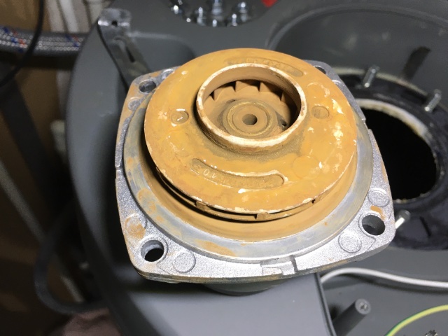

Итак, возвращаясь к теме: снял сбросник, разобрал, почистил (была грязь на "седле" и облой на поршне пластмассовом в одном месте, на резинке в соотв. месте аж след остался). Поставил обратно, нагнал 2атм, всё хорошо. Поехал купил новый шланг на расш. бак, сбросник, прокладку на расш. бак. Всё поменял. Нагнал 2атм - не течёт. Запустил, прогрел бойлер, криминала не видно.
Ну и решил заодно глянуть в бойлер. Фото ниже, грязновато, но не критично (на мой взгляд). Жду, пока сольётся, потом пойду мыть.
Старая голова насоса (для примера "грязи"):

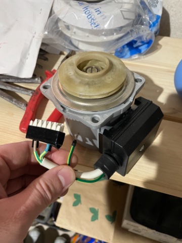

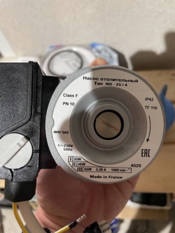

А, напомню, что насос родной в нём крякнул, и был заменён на б/у такой же (голову). В форуме тут вычитал, что голова подходит 1:1 от Wilo NO 25-4, купил такой в запас, и заодно проверил - подходит действительно, даже подключение заделал из разъёма убитого насоса, чтобы можно было ставить не уродуя штатную проводку:
Но так и лежит пока, грешить на насос вроде не приходится, БКН он грел всё лето без проблем, и на отопление вполне хватало в прошлые сезоны идентичного насоса.
