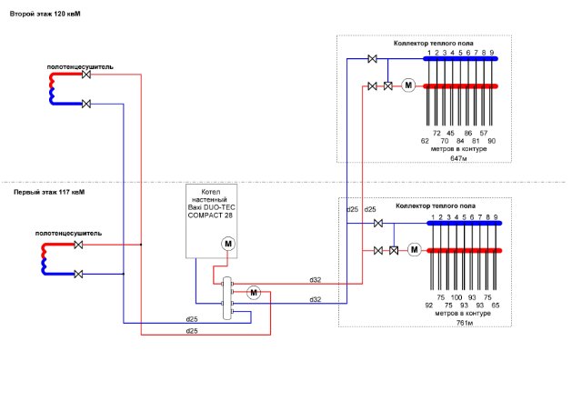

Планировал изначально коллектора теплого пола подключить напрямую к конденсационному котлу BAXI Duo-Tec Compact 28. После гидравлического расчета (необходим насос с характеристиками 3.5 бар 50 -55 л.м) понял что штатный насос не вытянет. Подключение последовательно насосов я так понял не рекомендуют, хотя в инструкции написано установка доп насоса на обратке допускается.
Накидал несколько вариантов, прошу утвердить или предложить свой вариант, или просто поразмышлять в рамках моей проблемы.
это то, что уже смонтировано (магистрали замурованы в стенах и полах)
я так понимаю это самый правильный вариант, но не бюджетно
имеет ли место быть такой вариант?

qven47 писал(а): 09 окт 2021, 18:29Расчет на низкотемпературный режим работы, низкая температура в полотенцесушителе вполне устраивает.
Думаю, что в таком случае подмес не нужен. Останется сбалансировать систему имеющимися кранами (и полотенчики поджать, у них же самое маленькое сопротивление), может расходомеры туда тоже установить. И дополнительный насос лучше отдельно в розетку включать, плата котла не дешево стоит, а значит лишняя нагрузка на неё ни к чему.
Такие вот мысли по оптимизации. :)

Starik писал(а): 10 окт 2021, 06:49 Думаю, что в таком случае подмес не нужен. Останется сбалансировать систему имеющимися кранами (и полотенчики поджать, у них же самое маленькое сопротивление), может расходомеры туда тоже установить. И дополнительный насос лучше отдельно в розетку включать, плата котла не дешево стоит, а значит лишняя нагрузка на неё ни к чему.
Я так понял Вы за третий вариант, с одним дополнительным насосом?

можно попробовать запихать гидрострелку в шкаф, краны подмеса лишние, а вот будет ли работать полотенчик???

qven47 писал(а): 10 окт 2021, 10:57а вот будет ли работать полотенчик???
:shock: Метаморфоза схемы произошла, не? :)
Разбор после гидрострелки принято делать, а не врезать полотенчики вместо бойлера, что это за... изменения, для чего?
