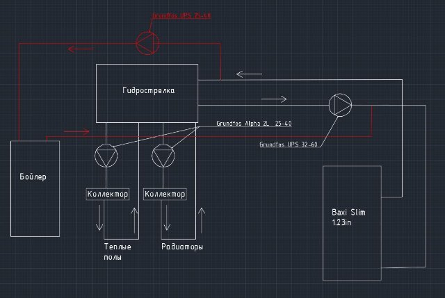

Bahus, Starik,
можете посмотреть чертеж, это будет правильно ?

Думаю - да.
Котловой (тот что до стрелки) и бойлерный насосы подключить к котлу (как и должно быть), а остальные можно оставить постоянно включенными на зиму (руками вкл/выкл делать по сезону).
Единственное, стрелка может обраткой греться (летом), при приготовлении ГВС (нагреве бойлера), зависит от конструкции (гидрострелки), конечно. Не однозначно по схеме подключение обратки, там больше чем одна обратка и подача на гидрострелке ("хитрая" конструкция)?
Если нагрев не будет напрягать, то и пусть, ничего страшного, наверное. :)

Если подачу змеевика переделывать - почему не переделать и обратку?

Обратку от бойлера нужно переврезать после насоса UPS32-60 ? Или до него ?
