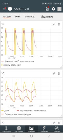

Добрый день!
Помогите, пожалуйста, со следующим вопросом:
Немного беспокоит работа котла Baxi Slim 1.3 fin. Установлены датчики температуры в доме и на улице, котел работает на поддержание температуры в комнате при температуре теплоносителя, ограниченной кривой ПЗА с помощью Zont.
Нормально ли иметь график температуры теплоносителя как во вложении? То есть достигается предельная температура теплоносителя, котел отключается и включается вновь, получается зубчатый график. Почему он просто не поддерживает температуру на уровне, снижая пламя? (Модуляция). Мне кажется так тратится много газа на запуск котла.

kostya_komar писал(а): 22 ноя 2021, 13:12Почему он просто не поддерживает температуру на уровне, снижая пламя?
Похоже, снижать пламя уже некуда, поэтому котел вынужден отключаться. :)

Starik, а это корректно? Как-то это можно исправить, может быть снизить мощность котла?

kostya_komar писал(а): 22 ноя 2021, 13:35а это корректно?
Это его (котла) нормальное состояние. Меньше расчетной минимальной мощности (15 кВт, емнип) котел выдать не сможет.

По графику складывается ощущение, что котел вообще по таймеру работает. Уж как-то чётко каждые 4 часа включается на одинаковое время. Нигде в Зонтике не настраивали временные интервалы?

Bahus, нет, он включается по температуре, в случае отклонения от заданной на величину предельного отклонения (гетерозис). В холодный период включается чаще, в теплый реже.
Беспокоят именно зубчатый график теплоносителя во время работы, у многих плавно достигается предельная температура

Starik писал(а): 22 ноя 2021, 13:45 (15 кВт, емнип) котел выдать не сможет.
все 20квт
что то не может быть пламя на минимум а теплоноситель под 80 разогревается, пила так и будет если по температуре в комнате работает, если комната нагрета горелка отключается. по ПЗА у вас не работает. или на улице -30:?)
что настроено не так явно, но пила будет всеравно

kostya_komar писал(а): 22 ноя 2021, 13:12 котел работает на поддержание температуры в комнате при температуре теплоносителя, ограниченной кривой ПЗА с помощью Zont.
Это какая же кривая, что при нуле за бортом, котёл топит больше 60? Вы в курсе, что все отопительные кривые, рассчитаны для такой температуры теплоносителя, при которой в помещении будет поддерживаться температура равная 20°?

Я отталкивался от того, что комнатный датчик на картинке назван "дом".
Из его графика выходит, что котел отключается когда на датчике будет 23 градуса. И не включается 4 часа, пока на датчике не упадет температура до 19 градусов. +/-2 градуса гистерезис чота дофига.
Или давайте расшифровывайте чего за радиодатчики и чем они управляют. Чего на них и как настроено в Зонте.

Котел работает по радиодатчику в доме (см. Новое вложение), то есть при снижении температуры в радиодатчику ниже 0.4° включается котел.
Температура теплоносителя рассчитывается по ПЗА. (см. вложение), кривую можно поменять, но что это даст?

junkies писал(а): 22 ноя 2021, 15:37что то не может быть пламя на минимум а теплоноситель под 80 разогревается,
Какое-то странное умозаключение, имхо. :) Интенсивность роста температуры (при минимальной мощности котла) зависит от системы отопления (правильный расчет, достойный теплосъём и т.п.), а не от котла.

kostya_komar писал(а): 22 ноя 2021, 18:37 Котел работает по радиодатчику в доме
Это понятно, но по какому? Их два и оба имеют одно название... Котёл по какому работает?

tsv63, по нижнему, если смотреть на график

kostya_komar, мы так долго будем гадать на кофейной гуще, если вы считаете, что предоставили все исходные данные, только одним предложением,
kostya_komar писал(а): 22 ноя 2021, 13:12 Установлены датчики температуры в доме и на улице, котел работает на поддержание температуры в комнате при температуре теплоносителя, ограниченной кривой ПЗА с помощью Zont.
и двумя скринами.
Попробуйте, в таком случае, перечитать инструкции на свои котёл и зонт.

kostya_komar писал(а): 22 ноя 2021, 18:37 Котел работает по радиодатчику в доме (см. Новое вложение), то есть при снижении температуры в радиодатчику ниже 0.4° включается котел.
Тогда всё нормально. Теплоноситель уже остыл, а в помещении всё ещё комфортная температура. Дождитесь морозов - пила сгладится скорее всего.
Ну и включение 7-8 раз в сутки - по мне тоже отличный результат.

Bahus писал(а): 23 ноя 2021, 11:07 Дождитесь морозов - пила сгладится скорее всего.
Вряд ли... Полагаю, мозги котла отрабатывают, не совсем корректные, хотелки зонта.

Это уже к Зонту вопросы. Точнее к его настройкам. Я же сразу сказал, что как-то не так дело идёт.

tsv63, да, при зиме тоже самое
Bahus, а как можно направить все настройки зонта?

Сначала нужно понять какая модель Зонта.
Я, если честно, ни одного до сих пор не настраивал и не использовал. Поэтому, лично я, вряд ли помогу. Может пользователи, которые тут периодически есть, помогут.
Ну а настройки скриншотом только если сюда клеить. Больше не могу придумать как.
