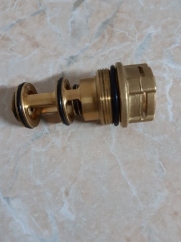

Воздухоотводчик заменил. Работает нормально.
А вот картридж не подходит. У присланного картриджа резьба на 31.4мм шаг 1.5мм, а отверстие в гидроузле на 29.8мм шаг 1.5мм. В нашем захолустье никто из токарей не берётся нарезать подходящую резьбу. И метчика на 30мм, чтобы нарезать резьбу в гидроузле, тоже ни у кого нет. Теперь вот думаю, что мне делать с этим новым картриджем.
В общем поставил старый картридж. Вернее, верхнюю часть со штоком без внутренностей. Старый картридж был пластиковый и рассыпался в труху. Теперь котёл гоняет воду по обоим контурам одновременно.

Когда в первый раз выкрутил картридж, то внутри всё было настолько закоксовано, что на верхней части картриджа остался только пластиковый ободок и шток с тарелкой клапана. Потом через нижнее отверстие кое-как выбил остатки пластиковой трухи, чтобы очистить проход на отопление.То есть, внутренний каркас картриджа был из пластика, кроме верхней части и штока.Bahus писал(а): 23 дек 2021, 10:04 Самый цимес в том, что в этих котлах принципиально по-разному сделан трехходовой. Если на втором котле картриджем уже сделано, то в первом по старинке - отдельно заглушка, отдельно верхняя тарелка, отдельно нижняя. И само собой это всё невзаимозаменяемое.
Отправлено спустя 7 минут 43 секунды: Это я выкрутил в первый раз.

Блин. Непонятки. С одной стороны пластиковый, а с другой стороны резьба картриджа другая.
Знаете чего? Раньше серийник (не такой здоровый шильд, а маленькая наклейка) дублировали на правой боковине котла. Снизу, на внутренней части. Загляните, по возможности.
