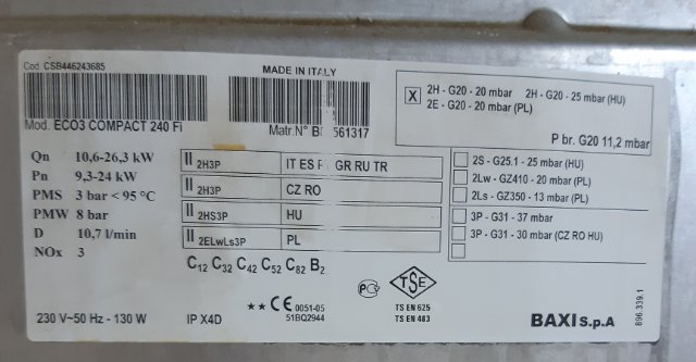

По коду (CSB446243685) мне подходит и 7726370 и 711356900. Мне пришёл именно 711356900.
Starik писал(а): 22 дек 2021, 17:57 Там есть ещё арт. 711356900 и сказано, что начиная с серийного номера 1321 (но размеры не указаны).
У меня серийник оканчивается на 1317. То есть, у меня совсем старый котёл и надо заказывать именно 7726370?
На серийнике два знака затёрты, к сожалению. В**561317 это то, что видно.

Вы чота серийники с разных сторон читаете.
Дата производства в начале серийника, а не в конце.
Starik писал(а): 22 дек 2021, 17:57 начиная с серийного номера 1321
21-я неделя 2013 года.
zcross писал(а): 22 дек 2021, 19:00В**5
Сколько-то пятая неделя 200Х года. То есть раньше. В 2013 году Эко3компакты уже не делали.

Отыскал 2 котла с подобным номером:
B72561317 (код CSB446243683) (25 неделя 2007 года)
B84561317 (код CSB446243685) (45 неделя 2008 года)
Теперь понять бы какой ваш. С другой стороны штрихкода должен быть код модели, если тоже не стёрся.
Самый цимес в том, что в этих котлах принципиально по-разному сделан трехходовой. Если на втором котле картриджем уже сделано, то в первом по старинке - отдельно заглушка, отдельно верхняя тарелка, отдельно нижняя. И само собой это всё невзаимозаменяемое.
Подозреваю что ваш как раз первый.
https://service.baxi.ru/info?ProductSea ... 4624368%29
Отправлено спустя 33 секунды:
Поэтому я всегда и говорю - подбор начинаем с серийника. Название модели не всегда помогает.

Вот фото шильдика моего котла.
Отправлено спустя 3 минуты 2 секунды:
Bahus писал(а): 23 дек 2021, 10:04 Подозреваю что ваш как раз первый.
Получается, что мой второй.

Блин. Непонятки. С одной стороны пластиковый, а с другой стороны резьба картриджа другая.
Знаете чего? Раньше серийник (не такой здоровый шильд, а маленькая наклейка) дублировали на правой боковине котла. Снизу, на внутренней части. Загляните, по возможности.
