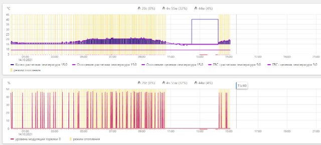

Наблюдаю частое включение/выключение горелки. Временной интервал включения через 3 минуты.
На Котле выставлена задержка включения 10 минут, время работы насоса после выключения горелки выставлены на 10 минут.
отопление только в полу и судя по поплавкам ни где нет заторов.
На зонте таких настроек нет.
Уменьшил мощность до 7квт (дом135 квадратов, СИП, очень теплый).
что можно сделать, что бы тактование уменьшить?

Вообще не понятно почему так себя ведут температуры прямого и обратного потоков. и почему выставленные временные параметры не соблюдаются...
Еще отмечу, что у меня бойлер косвенного нагрева пока не греется. Принудительно опустил границу нагрева на 9 градусов. Котел работает только на нагрев пола.
Отправлено спустя 3 минуты 13 секунд:
На графиках видно, что горелка работает импульсами. Моудляция подскакивает почти до 50% и потом падает почти до 0
