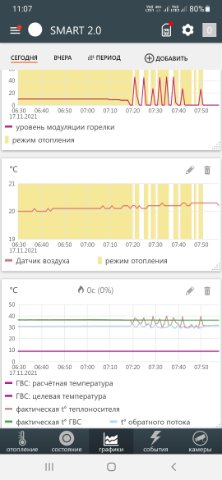

На графиках видно, что горелка работает импульсами. Моудляция подскакивает почти до 50% и потом падает почти до 0

Обновил прошивку до 180.1 и стало на порядок лучше.
Но обратил внимание, что сейчас при установленном гистерезисе 2 градуса и на отоплении и на ГВС все равно при достижении целевой температуры происходит тактование и модуляция имеет пилообразный график.
На котле из базовых настроек изменены только мощность отопления уменьшена до 7 Квт (СИП дом очень высокая энергоэффективность и греется только полом), время работы насоса после выключения 10 минут и время следующего включения горелки тоже 10 минут (этот пункт так же не выполняется в течении 10 минут включается до 3 раз). В Зонте таких настроек нет
Непонятно два момента:
1. Почему котел не отрабатывает гистерезис?
2. Почему горелка включается не дожидаясь 10 минут?
Жду подсказок. Если нужны для анализа еще какие-то данные,готов выслать.
Да, еще по графикам видно, что графики температуры теплоносителя прямого и обратного тока имеют пилообразный характер

1. Почему у меня большие всплески модуляции?
2. почему может быть "пила" в графиках температуры теплоносителя в прямом и обратном токе?
3. Что сделать, что бы котел отрабатывал установленную настройку 10 минут до повторного запуска горелки?

Инерция - это способность сохранять (скорость, тепло, энергию). соглашусь, что с точки зрения физики теплый дом обладает большой тепловой инерцией. Малая инерция или большая это вопрос все-таки второй. Что бы больше не возвращаться к вопросу изучения физики, давайте согласимся с вами и попробуем наконец ответить на мои вопросы (если еще есть желание):

Друзья! Прошло некоторое время и у меня гораздо меньше беспокойств по поводу тактования. Но остались небольшие сомнения. Сейчас по достижении верхнего порога гистерезиса котел некоторое время колбасит. Как будто зонт не может решить отключаться или нет. Запускается в нижнем пороге одним тактом. А вот гаснет с тактованием. Кто подскажет это нормально или нет? Надо ли с этим бороться и как? Напомню, у меня установлен псевдорелейный режим, прошивка 180, мощность котла при отоплении понижена до 12%(дом сип, очень теплый).

Подниму тему.
LUNA DUO TEC E 1.24 с контроллером ZONT SMART 2.0
Конфигурация - управление отоплением по температуре теплоносителя
Описание проблемы:
1. Однократный сбой в работе оборудования в первые 15 минут после запуска: Запуск - Выход на режим - ОДНОКРАТНО повышение модуляции горелки - Выключение - Новый запуск - Стабильная работа
2. Многократные сбои в работе после 4-5-6 часов стабильной работы: Стабильная работа (неск. часов) - МНОГОКРАТНО повышение модуляции горелки - Выключение - Новый запуск и т.д.
В графиках всё отображено
Интересен график "Расчетная температура котла" - такое ощущение, что ZONT ее меняет произвольно (скидывает сам на заданный минимум +7) и, соответственно, горелка сходит с ума
Обращение в техподдержку ZONT (ответы):
1. Обновите прошивку - нет результата
2. Zont не виноват, это у вас проблема в котле. Поднимите параметр Р16 (темпер теплоносителя) в котле до значения +80 - нет результата
3. Просто перестали отвечать с 22.11
Уважаемые специалисты, прошу вас помочь с решением проблемы. На улице мороз, а оборудование работает через пень-колоду.
