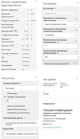

Детали параметров Адаптера Котла
Уровень модуляции 0 %
Давление теплоносителя 1.6 бар
Скорость потока ГВС 0 л/мин
Фактическая t° теплоносителя 30.5 °C
Фактическая t° ГВС 16 °C
t° обратного потока 24.2 °C
Границы t° теплоносителя 25 — 80 °C
Границы t° ГВС 35 — 60 °C
Отопление активно
2 контур отопления неактивно
ГВС неактивно
Горелка неактивно
Охлаждение неактивно
Диагностическое сообщение нет
Вообще не понятно почему так себя ведут температуры прямого и обратного потоков. и почему выставленные временные параметры не соблюдаются...

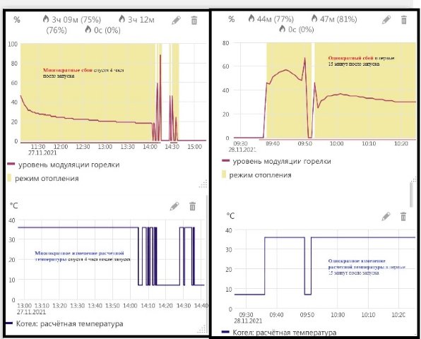

На графиках видно, что горелка работает импульсами. Моудляция подскакивает почти до 50% и потом падает почти до 0

Обновил прошивку до 180.1 и стало на порядок лучше.
Но обратил внимание, что сейчас при установленном гистерезисе 2 градуса и на отоплении и на ГВС все равно при достижении целевой температуры происходит тактование и модуляция имеет пилообразный график.
На котле из базовых настроек изменены только мощность отопления уменьшена до 7 Квт (СИП дом очень высокая энергоэффективность и греется только полом), время работы насоса после выключения 10 минут и время следующего включения горелки тоже 10 минут (этот пункт так же не выполняется в течении 10 минут включается до 3 раз). В Зонте таких настроек нет
Непонятно два момента:
1. Почему котел не отрабатывает гистерезис?
2. Почему горелка включается не дожидаясь 10 минут?
Жду подсказок. Если нужны для анализа еще какие-то данные,готов выслать.

1. Почему у меня большие всплески модуляции?
2. почему может быть "пила" в графиках температуры теплоносителя в прямом и обратном токе?
3. Что сделать, что бы котел отрабатывал установленную настройку 10 минут до повторного запуска горелки?

Инерция - это способность сохранять (скорость, тепло, энергию). соглашусь, что с точки зрения физики теплый дом обладает большой тепловой инерцией. Малая инерция или большая это вопрос все-таки второй. Что бы больше не возвращаться к вопросу изучения физики, давайте согласимся с вами и попробуем наконец ответить на мои вопросы (если еще есть желание):

Подниму тему.
LUNA DUO TEC E 1.24 с контроллером ZONT SMART 2.0
Конфигурация - управление отоплением по температуре теплоносителя
Описание проблемы:
1. Однократный сбой в работе оборудования в первые 15 минут после запуска: Запуск - Выход на режим - ОДНОКРАТНО повышение модуляции горелки - Выключение - Новый запуск - Стабильная работа
2. Многократные сбои в работе после 4-5-6 часов стабильной работы: Стабильная работа (неск. часов) - МНОГОКРАТНО повышение модуляции горелки - Выключение - Новый запуск и т.д.
В графиках всё отображено
Интересен график "Расчетная температура котла" - такое ощущение, что ZONT ее меняет произвольно (скидывает сам на заданный минимум +7) и, соответственно, горелка сходит с ума
Обращение в техподдержку ZONT (ответы):
1. Обновите прошивку - нет результата
2. Zont не виноват, это у вас проблема в котле. Поднимите параметр Р16 (темпер теплоносителя) в котле до значения +80 - нет результата
3. Просто перестали отвечать с 22.11
Уважаемые специалисты, прошу вас помочь с решением проблемы. На улице мороз, а оборудование работает через пень-колоду.
Описание проблемы:
