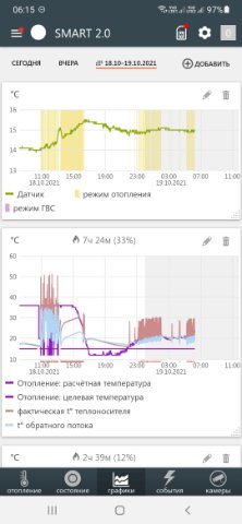

Вообще не понятно почему так себя ведут температуры прямого и обратного потоков. и почему выставленные временные параметры не соблюдаются...

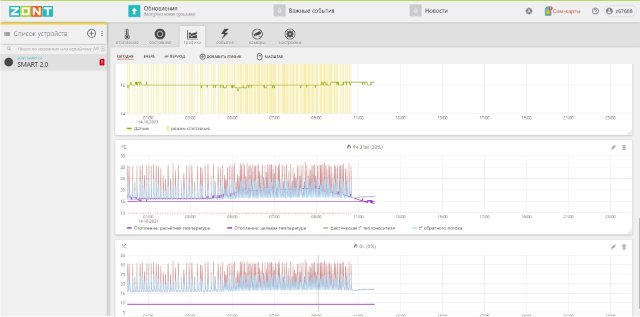

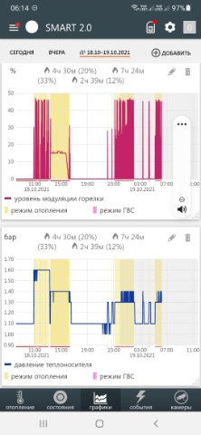

На графиках видно, что горелка работает импульсами. Моудляция подскакивает почти до 50% и потом падает почти до 0

Да, еще по графикам видно, что графики температуры теплоносителя прямого и обратного тока имеют пилообразный характер

Sergey73, установил псевдорелейный режим. Связь действительно не потерялась
Пособираю графики сегодня
Спасибо!

Тактование. BAXI DUO-TEC E 1.24 и ZONT SMART 2 (OpenTherm)
Что то проясняется...
Одно без другого не работает, к слову, никогда.
dym69, вначале поста писал
, а в конце пишешь
Хронологию событий улавливаешь? Одним предложением: гистерезис работает исключительно с псевдорелейным режимом, без активации этого режима система СО находится постоянно в активном состоянии, со всеми вытекающими последствиями, ну разве, что ГВС в приоритете, котлу по барабану гистерезис, а равно, как и постциркуляция насоса.

Sergey73, Добрый день!
Псевдорелейный режим работает однозначно лучше.
Странно, что вроде Smart 2 заявлено, что может работать с luna duo-tec, все таки по факту не особо по цифровой шине работает
Sergey73, спасибо!

Друзья! Прошло некоторое время и у меня гораздо меньше беспокойств по поводу тактования. Но остались небольшие сомнения. Сейчас по достижении верхнего порога гистерезиса котел некоторое время колбасит. Как будто зонт не может решить отключаться или нет. Запускается в нижнем пороге одним тактом. А вот гаснет с тактованием. Кто подскажет это нормально или нет? Надо ли с этим бороться и как? Напомню, у меня установлен псевдорелейный режим, прошивка 180, мощность котла при отоплении понижена до 12%(дом сип, очень теплый).

Подниму тему.
LUNA DUO TEC E 1.24 с контроллером ZONT SMART 2.0
Конфигурация - управление отоплением по температуре теплоносителя
Описание проблемы:
1. Однократный сбой в работе оборудования в первые 15 минут после запуска: Запуск - Выход на режим - ОДНОКРАТНО повышение модуляции горелки - Выключение - Новый запуск - Стабильная работа
2. Многократные сбои в работе после 4-5-6 часов стабильной работы: Стабильная работа (неск. часов) - МНОГОКРАТНО повышение модуляции горелки - Выключение - Новый запуск и т.д.
В графиках всё отображено
Интересен график "Расчетная температура котла" - такое ощущение, что ZONT ее меняет произвольно (скидывает сам на заданный минимум +7) и, соответственно, горелка сходит с ума
Обращение в техподдержку ZONT (ответы):
1. Обновите прошивку - нет результата
2. Zont не виноват, это у вас проблема в котле. Поднимите параметр Р16 (темпер теплоносителя) в котле до значения +80 - нет результата
3. Просто перестали отвечать с 22.11
Уважаемые специалисты, прошу вас помочь с решением проблемы. На улице мороз, а оборудование работает через пень-колоду.
