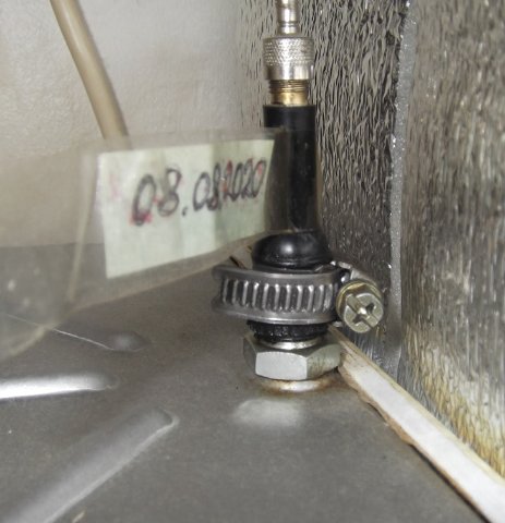

sas писал(а): 15 дек 2021, 21:10так как была утечка в расширительном бачке (даже поставил металлический колпачок на герметик).
Бачек снова пустой (без воздуха), поэтому давление поднимается. Лучше ниппель (автомобильный) сверху одеть и хомутом зажать (предварительно округлость убрать ножом), потом через него насосом давление подкачивать.

sas писал(а): 17 дек 2021, 10:58Места мало для РБ,
Да штатный замени, тем более кран снимать/менять собрался. И не факт, что мембрана в родном порвана, там резьба золотника ржавеет, ибо - сталь! Поэтому про сосок тебе вещаю, уже больше трех лет у меня это сделано (просто сверху напялил, старые внутренности даже не пытался вынимать), а ведь тоже бачек менять собирался. :lol:
Начни делать с простого и не затратного, пока краник ищешь. ;) Хотя, чё тут агитирую, не понятно.
П.с. Дата проверки/коррекции давления (с обратной стороны указано давление), т.к. очень давно научили, что тупой карандаш лучше острой памяти.
