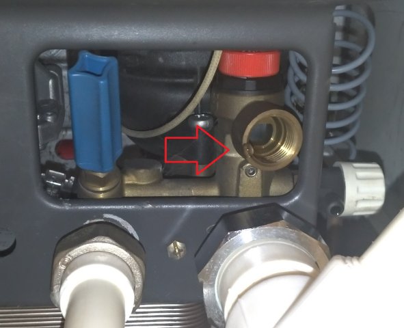

Bahus, при замене предохранительного клапана дополнительно указанное место нужно герметизировать или достаточно штатной скобы?

Достаточно штатной прокладки. Ну и фиксскоба само собой.

Bahus, в чем отличия клапанов 9951170 и 710109400?
Они взаимозаменяемые?
Сообщения: 12969
Благодарил (а): 82 раза
Поблагодарили: 1683 раза
Предохранительный клапан BAXI ECO-3
Лень смотреть спецификации. Но судя по фоткам - принципом фиксации.
У первого канавка треугольного сечения (если в профиль смотреть). Крепится конусным винтом.
У второго канавка прямоугольного сечение. Фиксируется плоской П-образной скобой.
Они на разные модели котлов.
