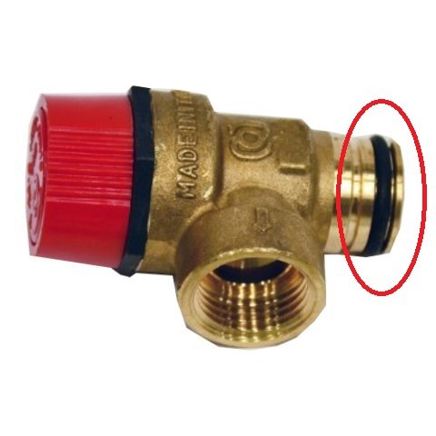

При открытии клапана заполнения - обратно он был закрыт не до конца, в системе давление поднялось до 3,5 АТМ, сработал предохранительный клапан, практически сразу через сливной клапан давление было приведено в норму, но после этого с предохранительного клапана по капле травит, спустя несколько часов после восстановления давления в системе ~1 капля в течение 3-х минут.
Я так понимаю, для начала необходимо попробовать прощелкать (открыть-закрыть) красным маховиком несколько раз для закрытия предохранительного клапана? Как на этой модели котла правильно произвести данную процедуру?
Вообще, есть ли возможность на данный тип клапана накрутить временно такой же клапан чтобы предотвратить утечку до замены на новый клапан?

Лучше не прощёлкать, а снять и отмыть внутренности клапана. Под красным колпачком пластиковая гайка. Вот за неё все потроха выкручиваются. Соответственно, котел предварительно отсечь от системы и слить котельный контур отопления.

Bahus, при замене предохранительного клапана дополнительно указанное место нужно герметизировать или достаточно штатной скобы?

Достаточно штатной прокладки. Ну и фиксскоба само собой.

Bahus, в чем отличия клапанов 9951170 и 710109400?
Они взаимозаменяемые?
Сообщения: 13613
Благодарил (а): 88 раз
Поблагодарили: 1796 раз
Предохранительный клапан BAXI ECO-3
Лень смотреть спецификации. Но судя по фоткам - принципом фиксации.
У первого канавка треугольного сечения (если в профиль смотреть). Крепится конусным винтом.
У второго канавка прямоугольного сечение. Фиксируется плоской П-образной скобой.
Они на разные модели котлов.
