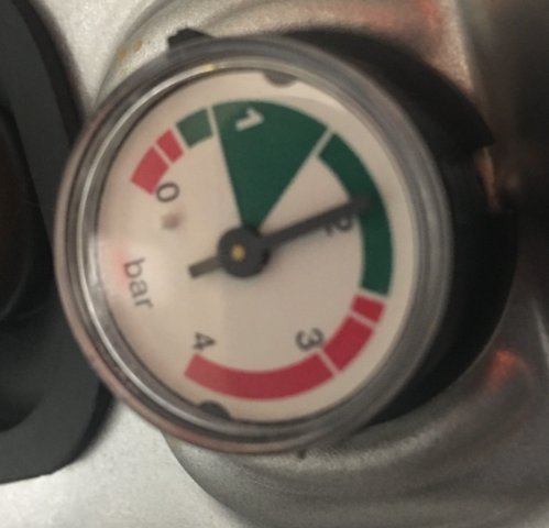

И вот ещё одно наблюдение - по инструкции, давление в системе должно быть макс. 1,6. Стучать начинает с 1,4. Если держу давление 2,0 стука нет. Работает ровно и тихо. Есть тихий, глухой стук, типа капанья в пластиковое ведро, с частотой раз в секунду.

Держу давление 1,8-2,1. Если опустится до 1,4 застучит. Манометр, который на котле, с низу, в зелёном поле, но выше сектора.
