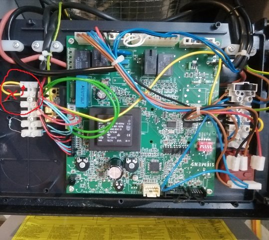

Anton63, сфоткайте мозги котла, чтобы было видно всю электрическую обвязку отсека.

Я надеюсь речь о перемычке М2, которая справа от платы? Просто перемычку туда обычно чёрного цвета ставили.Anton63 писал(а): 09 янв 2022, 10:26 Желтая перемычка между контактом 5 и 6 (отвечающая за подключение гвс)стоит перемыкая эти контакты
Там конфигурация без ГВС (заводская) должна быть такая:
1. Перемычку 5-6 колодки М2 убрать. Точнее оба хвоста воткнуть в пятую (чтобы не потерялась).
2. На клеммах 1-2 той же колодки должен стоять резистор, имитирующий температуру в бойлере. Могу ошибаться, но вроде с завода стоит 10кОм (25° для логики котла).

Большое спасибо всем кто откликнулся.
Извините за задержку.Пока съездил на объект ,снял,потом уменьшил фото.
Отправлено спустя 4 минуты 41 секунду:
Я убрал с 5 и переставил на 6 .Отметил красным на фото.
Правильно?

Всё-равно в какую. Главное чтобы 5 и 6 были НЕзамкнуты.
Теперь вроде всё правильно. Котёл вообще не должен про ГВС вспоминать.

Bahus, Огромное Вам спасибо.Все работает как надо!!!!
P.S. Или я читать не умею,или в инструкции так написано.
При подключении бойлера снимите перемычку с контакта 6 и переставьте на 5.

Anton63, инструкция правильная, к контактам 5 и 6 подключаются сухие контакты термостата бойлера, замыкаясь, дают команду на запуск ГВС, у вас нет бойлера, нет команды и как написал Bahus, "Котёл вообще не должен про ГВС вспоминать".
Так же в инструкции: "Система антибактериальной защиты – «антилегионелла»
Один раз в неделю электронная система управления котла нагревает воду в бойлере до температуры выше 60°С.
Данная функция активируется в том числе в течение часа после подачи электричества на котел и перезапуска
устройства и в любом случае после того, как котел проработает на контур отопления.
Данная функция не активируется, если замкнуть на разъёме А10 платы котла контакты 5 и 7, а также при
отсутствии запроса тепла со стороны программатора ГВС".
Т.е. если бы вы не трогали перемычку 5-6, но замкнули бы на А10 платы котла контакты 5 и 7, был бы тот же результат.

Замкнута по умолчанию. Установили котёл, сами его конфигурируете под свои хотелки (инструкция). Если на пальцах, диапазон ГВС котла 5°...60°, у котла есть крутилка (задатчик/уставка целевой температуры) в минимуме значится 5°. Резистор 10кОм соответствует 25°, т.е. запроса ГВС при таких вводных не поступит ни когда, 25°обманка. Но остаётся антилегионелла, как её отключить выше написал (инструкция).

Не очень понимаю вопрос. Для того, чтобы котел не пытался самостоятельно ГВС готовить, когда бойлера нет, а для подключения бойлера достаточно было выполнить пару незамысловатых движений. Кто и для чего их уже выполнил - надо спрашивать у монтажника (или в магазине).

Бойлер в мозги котла уже зашит, поэтому для того, чтобы котел включался в работу сразу и правильно, придумана обманка.

Starik, про обманку понял. (Это пио резистор я так понял).
А вот про тот желтый провод , что на фото(я про него имел ввиду о том, зачем его вообще ставят на заводе(если на заводе). Но в магазине его туда никто не ставил, да и смысл..... С ней(желтой перемычкой) и без бойлера котел работать не сможет все равно.

Не верно понято, будет, если инструкцию, всё же, читать, про все опции и перемычки там написано...Anton63 писал(а): 10 янв 2022, 19:41 Для себя, я только не понял зачем было ставить заводу перемычку, если с ней и без бойлера котел не будет работать скажем так "из коробки"(хотя должен , бойлер же опция).
Но есть крутилка-задатчик ГВС. На вкус и цвет... Выбрали, хотя и знали, что функция ГВС в котле есть, купили, а дальше по инструкции...

Ну нельзя же так... открывай инструкцию раздел 9.1 (стр.19) и читай внимательно. Этот провод должен быть воткнут в один разъём обеими концами, что бы при подключении бойлера ты не искал кусочек проволочки или скрепку.Anton63 писал(а): 10 янв 2022, 20:00А вот про тот желтый провод , что на фото(я про него имел ввиду о том, зачем его вообще ставят на заводе(если на заводе).

Anton63, на самом деле вопрос-то правильно звучал, где этот провод на два разъёма растянули.
Инструкция тоже не корректно переведена (или написана), если не знаешь как должно быть, сразу не поймешь.

У меня в инструкции не так написано.Anton63 писал(а): 10 янв 2022, 17:46 При подключении бойлера снимите перемычку с контакта 6 и переставьте на 5.
И да, действительно жёлтая. Почему у меня в голове чёрная - хз.Сместить один из концов желтой перемычки «Программатор ГВС» с зажима 5 на зажим 6 разъема М2 (активация
функции ГВС).
На заводе её ставят обоими концами с одну клемму (об этом поговорили выше уже). Чтобы не искать кусок кабеля когда бойлер подключать придется.
А вот кто её ответный конец в 6 воткнул - вот это вопрос, ответа на который мы скорее всего не узнаем. Может на заводе профилонили, может монтажники ваши или кто там ещё. В любом случае - работает - ну и отлично.
Кстати - антилегионеллу можно было и не отключать. Поскольку сейчас она вас тревожить и не будет.
