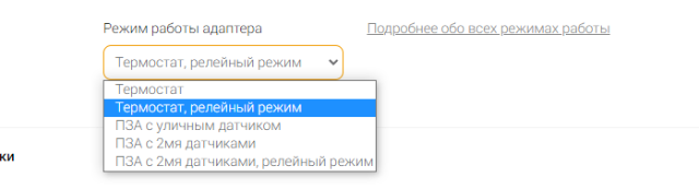

Просто к сведению. Режимы работы ОТ в ЭК:
Расшифровки режимов во вложении.
Режимы ОТ от ЭК.pdf

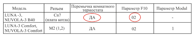

Схема подключения термостата ZONT H-1B к котлам BAXI в режиме OpenTherm:
Перемычка - Да
F10=02
Вот я и подумал, при f10=02, можно ли релейно разрывая перемычку отключать работу ОТ на время простоя?
Не хотелось на плате котла проводить эксперименты. Решил сначала спросить. Но наверное этот вопрос стоило задать производителю.
Извините, немного неудачно получилось.

Igor_m писал(а): 28 фев 2022, 16:52 Расшифровки режимов во вложении.
Ни, о чём... К слову, если написано "релейный режим", который таковым не является, не значит, что это прямое управление реле для М1. Выше писал, или, или...

Я хотел добиться чего то подобного и с ОТ, отключать котел, в случае, если дома тепло вне зависимости от Т обратки. Пока не получилось.
ОТ дает возможность работать шире: с использованием ПИДа, с использованием ПЗА. Релюшками этого не добьёшься.
Я сегодня провел ряд тестов с котлом под ОТ и различными F10 и вариантами перемычек. Чуть позже доложу.
Igor_m
Сообщения: 26
Зарегистрирован: 24 фев 2022, 20:21
Откуда: Москва
Мой котел: Baxi Luna3
Благодарил (а): 2 раза
Luna-3 по OpenTherm и перемычка в M-2
Сообщение Igor_m »
Igor_m писал(а): 01 мар 2022, 15:07 Я сегодня провел ряд тестов с котлом под ОТ и различными F10 и вариантами перемычек. Чуть позже доложу.
Коллеги, ниже результаты теста:
Анализировалась Уставка, передаваемая котлу при различных комбинациях F10 и перемычки.
Контроль уставки велся по информационному параметру А04, который высвечивается на табло котла.
В результате ОТ в моем контроллере управляет котлом только при разорванной перемычки и F10=01 и 02.
Результаты ожидаемы, но интересно, что при замкнутой перемычке и F10=00 и 01 котел жарит либо максимальную температуру, либо температуру, установленную на встроенной панели.
При F10=02 котел жарит на всю катушку, что противоречит инструкции. Возможно это только в моем контроллере так. Пойду к производителю
