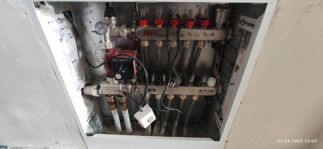

Сообщение greeenpies »
Насос стоит на самой гребенке теплых полов.
Не знаю как фотографии прикрепить сюда(

Luna Platinum+1.32 Ошибка 110/426,437
greeenpies писал(а): 01 мар 2022, 13:09Насос стоит на самой гребенке теплых полов.
Не важно - где. Важно, что бы циркуляция в СО не прекращалась, когда терморегулятор полы перекроет. Хоть какое-то подобие схемы и можно будет что-то сказать, а так - всё ни о чём.

Так же считаю,что проблема в узле подмеса он не открывается и котел греет в тупик. Сделайте байпас с клапаном по давлению между подачей и обраткой котла, или узел подмеса подороже.
Отправлено спустя 6 минут 29 секунд:
И, если а Вас только ТП и низкотемпературный график, нахрена вообще подмес? Делайте напрямую, только циркуляционный на обратке можно оставить, все таки 9 контуров.

На первом этаже стоит котел, через тройник в С/У разделяется линия 24 трубы на подачу гребенку для теплых полов первого этажа и на 2й этаж, на втором этаже подается в с/у второго этажа и там же через тройник есть ответвление на теплый пол с/у и коридора, далее на две батареи в спальни.
Сегодня запустили гарантийный пуск...
Но сервисник совсем далекий от этого котла ни чего пояснить не смог и по большей части я ему показывал по инструкции...
Ни каких замеров приборов, прокрутки насоса перед пуском он не делал, тупо включил побекал 5 тыс. забрал и ушуршал.
В гарантийном талоне заполнил, поставил отметку гарантия "год" на вопрос почему год как же 3 года гарантии (2 года плюс бесперебойный 1 год) сказал через год еще продлим... ПЕЧАТЬ не поставил сказал не надо .... Выполнял сертифицированный сервис от магазина где был приобретен котел...
Всем спасибо за помощь ! Извините за глупые для вас вопросы ))

Добрый день!
Помогите с настройками котла, если у кого то дополнительная информация кроме инструкции от котла по настройке. а в инструкции очень мало инфы.... В семинарской тетради описаны все котлы кроме платинума что за бред откуда брать информацию ....
Сегодня откалибровал гребенку теплых полов,на котле выставил режим "комфорт" и температуру 16 градусов ( в информации пишет 40градусов подача 36 обратка) как регулировать непосредственно температуру подачи и обратки?
Так же очень интересно как регулировать зазор включения выключения по температуре ?
Можно ли как то переключить котел с режима датчика выносной панели (работа по температуре воздуха) назад по температуре обратки подачи? Без физического отключения кабеля от самого котла ?
Всем спасибо!
p/s чайник
Отправлено спустя 3 минуты 15 секунд:
Система 1 этаж ТП 2 этаж 2 батареи
Подача отопления через тройник делит 2 этаж и на коллектор теплых полов
На батареях задушил термоголовкой на 3 (плюс минус 30-32 градуса)
Теплые полы задушил на 35 градусов.
Котел все время работает и не отключается ....
Отправлено спустя 2 минуты 8 секунд:
Температура за бортом 1-2 градуса
Температура воздуха в доме на время пуска 5 градусов
Температура полов за час нагрева 13-14 градусов
Вечером поеду проверять нагрев полов ....
Отправлено спустя 1 час 33 минуты 45 секунд:
Еще вопрос можно ли как то через котел смотреть расход газа ?
