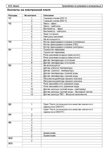

Добрый день. В квартире установлен газовый котёл BAXI ECO Classic 14F, требуется к нему подключить механический термостат Baxi TAM011. В схеме подключения термостата указаны L и N. Могу ли я данный термостат подключить к разъёму Open Therm (X3, контакты 1 и 2) или всё же правильно будет подключать к разъёму - Y2 5 и 6? Перечитал на форуме кучу похожих постов и окончательно запутался.

Почему? На сайте Baxi сказанно, что этот термостат подходит к данной модели котла.

У турецких моделей 2 варианта есть. На одном опентерм и сухой контакт разнесены, на другом совмещены. Вот только как на Классике - на память не помню
