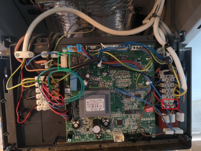

Всем привет!
Пытаюсь разобраться, как подключили монтажники насосы к котлу.
У меня имеется циркуляционный насос, насос на ГВС, 3 контура отопления (3 насоса) и 1 насос на теплый пол.
К подключению насоса ГВС у меня вопросов нет, все сделано как в документации (отметил зеленым).
А вот все остальные насосы (5 штук) у меня подключены туда, куда по документации должен быть включен только циркуляционный насос (отметил красным).
Система вроде работает, но вообще правильно-ли это? Если по 60Вт каждый насос потребляет, не тяжело плате коммутировать 300Вт?
И второй вопрос, в документации описана возможность подключения насосов контура отопления (на фото отметил синим). Как я понимаю, туда через контактор нужно было подключать все насосы кроме ГВС и циркуляционного. Если это так где на фото расположены клеммы подключения насосов контура отопления?
Не сильно ругайте, за такие вопросы - я новичок. Мне сдали систему – есть сомнения в правильности подключения. Хочу разобраться.

Подключение насосов контура отопления к BAXI Slim 1.300 iN
место подключения правильное, а вот мощность 200Вт в этой точке - остальное "перегруз"
Дополню.
Это будет оптимально и очень даже правильно, если в системе отопления нет гидрострелки.
Понятно...
Гидрострелка конечно же есть. Оставляю все насосы на точке подключения циркуляционного насоса платы котла. Только подключу их через контактор.
Спасибо!
Спасибо!
В таком случае разумнее оставить только котловой насос на плате (тот, что гидрострелку загружает) и без контактора, а остальные насосы можно через распределительный щиток подключить и вкл/выкл по сезону делать руками, т.е. котел переключается на лето, щиток с насосами - обесточивается.
П.с. Или на одну вилку собрать и в розетку вкл/выкл делать.
Зачем тогда вы все насосы собрали на котёл? Котёл должна интересовать только стрелка (ну и бойлер, само собой. только 2 насоса). Всё, что дальше - не его забота. Впрочем вам это уже написали. Просто соглашаюсь с вышенаписанным.
Зональные насосы должны управляться локально. Если это радиаторная высокотемпературная зона - подключите насос через комнатный термостат. Сам термостат установить там, куда этот насос гнать будет. Тёплые полы вообще лучше в розетку напрямую. В общем, в таком духе.
Спасибо. Все пересобрал. Оставил на котле управление только двумя насосами: ГВС и циркуляционный. Остальные подключил отдельно.
Но заметил одну особенность (скорее всего она и раньше присутствовала). В режиме котла "лето" при подаче газа и нагреве воды в контуре котла - циркуляционный насос не подключается! При режиме "зима" - циркуляционник включается когда котел работает в режиме нагрева радиаторов отопления и отключается когда котел переключается на нагрев ГВС. В чем может быть дело?
Вижу пока решение - циркуляционный насос тоже отключить от котла. А есть более красивое решение?
это штатная работа насосов...красивее только неправильно...
Если логика работы котла такова, что он циркуляционный насос включает лишь при нагреве радиаторов отопления и в режиме "лето" циркуляционник вообще не включается - в таком случае мне решение больше нравиться такое:
- насос ГВС оставляем на котле;
- подключаем циркуляционный насос отдельно от котла на постоянную работу;
- к котлу подключаем контактор вместо циркуляционного насоса, а к контактору все остальные насосы.
Такое решение даст то, что при нагреве ГВС работать будет только насос ГВС, и вода будет нагреваться быстрее, а также ничего не придется включать/отключать вручную при смене режима "зима"/"лето".
Если не прав поправьте меня пожалуйста.

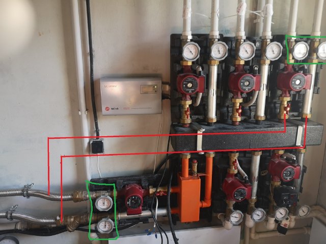

Система на фото.
Слева котел. Далее вверху слева-направо: контур отопления, контур отопления, контур ГВС. Снизу: контур отопления, контур теплого пола.
Циркуляционный насос в моем случае должен работать при нагреве ГВС. А штатно он не работает, работает только при нагреве отопительных контуров.
теперь понятно - зачем циркуляционник на постоянку...без контроллера такую схему не применяют...в таком случае - насос ГВС подключают до стрелки...
Отправлено спустя 1 минуту 31 секунду:
и контур ГВС в такой схеме должен первым идти после стрелки т.к. он самый горячий будет...
Монтаж выглядит красиво, но по гидравлике - не правильно.
Выше уже сказано - ГВС всегда до стрелки подключать надо, что бы отопление круглый год не молотило.
Как же котлу пояснить, какую температуру давать на ГВС (и когда его готовить) , если оно (ГВС) где-то среди контуров отопления зарыто?

Правильно я понимаю, через тройники нужно подключиться как на фото? Понятно что насосную группу придется всю полностью смещать влево...
правильно, еще и обратные клапаны добавить к насосам до стрелки...
Клапаны должны быть здесь (на фото обвел зеленым).
Спасибо за советы. Теперь логично что при нагреве воды ГВС, отключается циркуляционный насос
Придется переделывать.
Зачем так радикально? Перенести один насос ГВС, ближе к точке подключения до стрелки (где ты обозначил), от насоса к трубам подачу и обратку гофрой подвести, на коллектор заглушки.

Как вариант, можно насосную группу наверно и оставить на своем месте...
Я продолжил изучение котла и оказалось не все так просто, как пару часов назад казалось!
Сейчас котел работает в режиме "лето". Подумал кроме контуров нагрева ГВС и контура рециркуляции больше ничего не нужно. Все остальное отключил (напомню остальные насосы у меня были подключены к разъему подключения рециркуляционного насоса на плате).
И все сломалось! Подача газа перестала вовремя отключаться и вода в контуре котла стала разогреваться более чем 100 градусов!
Сначала не совсем было понятно что поменялось: я вроде как отключил насосы которые в режиме "лето" и не должны работать.
На всякий случай замерил напряжение на разъеме подключения рециркуляционного насоса на плате. Оба-на - 105 вольт!
Т.е. теоретически возможно этого напряжения было достаточно чтобы включать все остальные насосы и они интенсивнее охлаждали теплоноситель за счет забора холодной воды из радиаторов, поэтому и не происходило перегрева.
С другой стороны в котле должен же быть температурный датчик, отключающий нагрев (подачу газа) при температуре 85-90 градусов? Кто-нибудь знает как понимает котел, что пора отключать газ при нагреве ГВС/радиаторов отопления?
Вернул все насосы на разъем рециркуляционного насоса - все заработало.
И еще понял, что контактор - плохая идея. Если бы было 0 или 220 вольт - то да. А у нас напряжение получается плавающее...
Так и должно было произойти. Напряжение тут вообще не участвует. Не сломалось, а показало кривизну конструкции системы отопления. Отключая насосы без изменения конструкции СО, ты разорвал гидравлическое соединение котла с бойлером, а запрос на приготовление ГВС осталось. Вот котел и топит, а тепло по трубам не уходит, насос бойлера аж за гидрострелкой, которая в данный момент не загруженаans писал(а): 10 авг 2022, 23:30Подумал кроме контуров нагрева ГВС и контура рециркуляции больше ничего не нужно. Все остальное отключил.
И все сломалось!
Через гидрострелку нет циркуляции = нет отбора тепла, а бойлер-то от котла требует...ans писал(а): 10 авг 2022, 16:55В режиме котла "лето" при подаче газа и нагреве воды в контуре котла - циркуляционный насос не подключается!
Именно поэтому выше было сказано, что необходимо подключить бойлер до гидрострелки, а потом уже вырубать то, что летом не должно работать.
