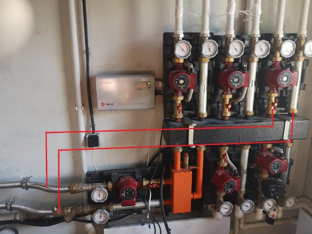

Подключение насосов контура отопления к BAXI Slim 1.300 iN
Система на фото.
Слева котел. Далее вверху слева-направо: контур отопления, контур отопления, контур ГВС. Снизу: контур отопления, контур теплого пола.
Циркуляционный насос в моем случае должен работать при нагреве ГВС. А штатно он не работает, работает только при нагреве отопительных контуров.
Последний раз редактировалось ans 10 авг 2022, 15:44, всего редактировалось 1 раз.
теперь понятно - зачем циркуляционник на постоянку...без контроллера такую схему не применяют...в таком случае - насос ГВС подключают до стрелки...
Отправлено спустя 1 минуту 31 секунду:
и контур ГВС в такой схеме должен первым идти после стрелки т.к. он самый горячий будет...
- Сообщения: 8012
- Благодарил (а): 76 раз
- Поблагодарили: 894 раза
- Возраст: 60
Монтаж выглядит красиво, но по гидравлике - не правильно.
Выше уже сказано - ГВС всегда до стрелки подключать надо, что бы отопление круглый год не молотило.
Как же котлу пояснить, какую температуру давать на ГВС (и когда его готовить) , если оно (ГВС) где-то среди контуров отопления зарыто?
Правильно я понимаю, через тройники нужно подключиться как на фото? Понятно что насосную группу придется всю полностью смещать влево...
- Сообщения: 6859
- Откуда: г.Кострома
- Мой котел: Gepard 23MTV19
- Благодарил (а): 117 раз
- Поблагодарили: 428 раз
- Возраст: 51
правильно, еще и обратные клапаны добавить к насосам до стрелки...
Клапаны должны быть здесь (на фото обвел зеленым).
Спасибо за советы. Теперь логично что при нагреве воды ГВС, отключается циркуляционный насос
Придется переделывать.
Еще раз всем спасибо.
Зачем так радикально? Перенести один насос ГВС, ближе к точке подключения до стрелки (где ты обозначил), от насоса к трубам подачу и обратку гофрой подвести, на коллектор заглушки.
