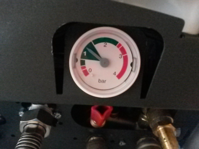

1. Система собрана без расширительного бачка. В системе 90 литров теплоносителя "теплый дом" на минус 20гр.
При температуре теплоносителя на котле 24град (котел выключен) давление на Фото1. А при температуре 60град (котел работает) - давление на Фото 2. Нужно ли мне врезать в систему расширительный бачек ?

Подскажите пожалуйста, если за полгода(с конца прошлого отопительного сезона) давление в системе упало на 0,4-0,5 атм, куда копать ?
в расширительном бачке давление подкачать ?

voxt писал(а): 27 сен 2018, 15:50 в расширительном бачке давление подкачать ?
Как минимум - проверить, на форуме есть информация, как это правильно сделать.

Давление при слитой СО в РБ котла и доп РБ должно быть одинаковое же ?
Сообщения: 7448
Благодарил (а): 73 раза
Поблагодарили: 819 раз
Котел EcoFour 24квт
Да.
Качай 1 кгс/см, больше не надо. Подпиткой 1,3 сделаешь в системе отопления, будет самое то.
