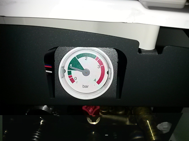

1. Система собрана без расширительного бачка. В системе 90 литров теплоносителя "теплый дом" на минус 20гр.
При температуре теплоносителя на котле 24град (котел выключен) давление на Фото1. А при температуре 60град (котел работает) - давление на Фото 2. Нужно ли мне врезать в систему расширительный бачек ?

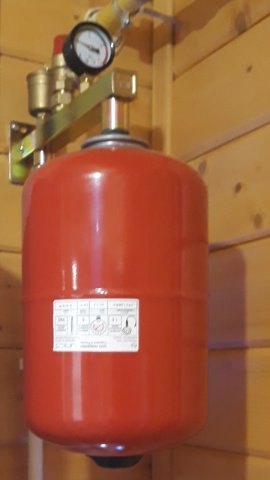

Подскажите пожалуйста, если за полгода(с конца прошлого отопительного сезона) давление в системе упало на 0,4-0,5 атм, куда копать ?
в расширительном бачке давление подкачать ?
Сообщения: 7188
Благодарил (а): 72 раза
Поблагодарили: 790 раз
Котел EcoFour 24квт
voxt писал(а): 27 сен 2018, 15:50 в расширительном бачке давление подкачать ?
Как минимум - проверить, на форуме есть информация, как это правильно сделать.

Давление при слитой СО в РБ котла и доп РБ должно быть одинаковое же ?
Сообщения: 7188
Котел EcoFour 24квт
Да.
Качай 1 кгс/см, больше не надо. Подпиткой 1,3 сделаешь в системе отопления, будет самое то.

Можно ли слить избыток теплоносителя с помощью предохранительного клапана на группе безопасности чтобы накачать давление в РБ не сливая систему? Запорный кран на отводе, ведущем к РБ есть.
Или же надо снимать РБ и сливать с него, затем качать ?
Сообщения: 6627
Благодарил (а): 111 раз
Поблагодарили: 412 раз
Котел EcoFour 24квт
можно..
Сообщения: 12755
Благодарил (а): 80 раз
Поблагодарили: 1648 раз
Котел EcoFour 24квт
Сомнительно. Система при накачке должна быть открытой. А аварийное будет закрыт. Если только с него давление сбросить, а потом полностью выкрутить. Но при накачке оттуда попрет вода.

voxt писал(а): 27 сен 2018, 15:50 Добрый день.
Нашел течь, через воздухоотводчик в группе безопасности... Конкретно мокроты не было, но сверху на нем были явные разводы. Закрутил колпачек воздухотводчика совсем, и вот почти 5 месяцев давление не падает. Скачет(примерно на 0,3), при нагреве повышается, при остывании падает - но в постоянных пределах, и подпитки не требовалось.
Сообщения: 7188
Котел EcoFour 24квт
Много воздухоотводчиков - зло или они должны быть качественными. )))
