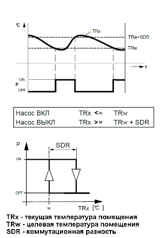

dimag2008, а в инструкции, что. нет описания? Или в описаниях на иные аналогичные девайсы. Приведу схематический пример, как раз, таки, из иных описаний. Та же Маня, только в другом сарафане. Этот режим обеспечивает диапазон коммутационной разницы.
