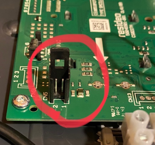

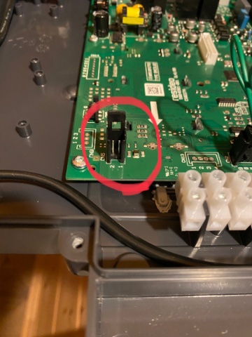

Приветствую.
Вводные: котел Baxi луна 3 1.310fi датчик уличный температуры на основании термистора (аналог оригинала).
При подключении не учел, что нету в наличии разъема на плате котла в гнездо cn5.
Поделитесь опытом, где его в отдельности можно в Мск. купить, на самой плате не нашел доноров для этого.
Фотографии разъема прилагаю.
На вид он 7 на 5 мм, высота 15 мм, расстояние между контактами 2.5 мм.
заранее Спасибо.
заранее Спасибо.

Друг, я нашёл на разборках старых котлов Baxi у барыг торгующих б/у деталями... Либо спроси у любого сервисника-шабая которые на дом приезжают и обслуживают котлы людям. Эти разъёмы у старых Baxi все универсальные.Amadey писал(а): 26 сен 2022, 12:09 Поделитесь опытом, где его в отдельности можно в Мск. купить, на самой плате не нашел доноров для этого.

Чип и Дип в вашей Москве поди работают ещё? Там наверняка найдете. Только подбирать муторно. Но в целом разъем самый стандартный. У него даже наверное название своё есть. Возьмите с собой фотку, ну или плату.
А с родным датчиком этот коннектор в комплекте

Amadey, ничего сложного... Всё проще пареной репы. Открываете авито и ищете наладчиков или ЧипДип Вам в помощь.
Можете поступить ещё проще. Если есть дома старый комп и там есть проводочки с пинами что к материнке подключаются. Можете их отрезать и использовать их как в качестве этой клеммы. Ну или в любой мастерской по ремонту компов спросите. Вариантов куча, только смекалку включить и всё!
Полярность подключения не важна.

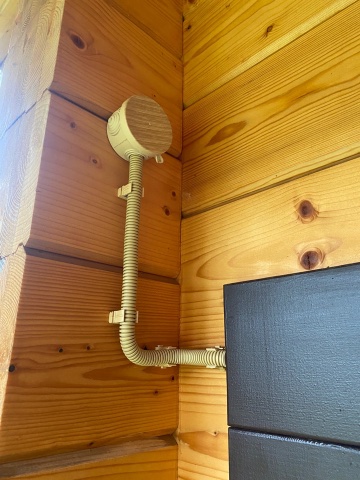

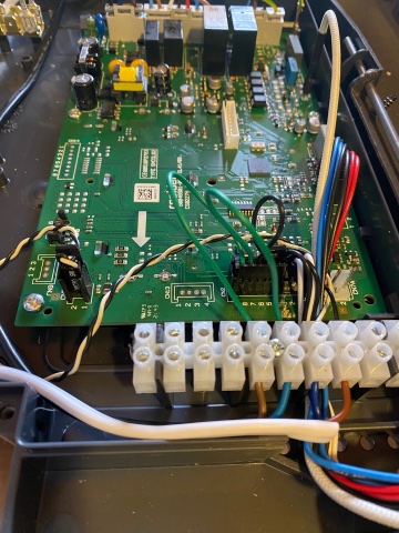

Отчет:
Задача - максимально вписать датчик уличной температуры во внешний облик строения, поэтому и выбрал путь самому все покупать и подбирать аналогичный датчик по таблице с чипдипа.
Реализация:
взял с корпуса компьютера самый толстый провод с разъёмом на 2-ой контакт, чуть туговато зашел в гнездо и то мм 3-4 осталось свободными.
Нюансы: после первого запуска температура была на 2 градуса выше фактической на улице, буду продолжать наблюдение.
Всем спасибо, фотографии прикладываю.
Реализация:

На мой взгляд не самое грамотное размещение датчика. Всё-таки из двери тянуть тёплым. Хотя бы во время открытия.

Согласен, есть тонкости. Но эта отдельная дверь в котельную, плюс разместил, соблюдая условия к размещению датчика. Чуть подстраховался с размещением на крайние венцы дома и вдали от стыка стен обогреваемого помещения.
