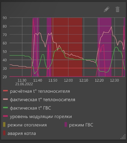

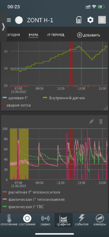

Являюсь обладателем котла Baxi Nuvola со встроенным бойлером. Так же подключен ZONT Connect. В последнее время котел стал часто выпадать в ошибку E25. При чем она бывает как в режиме отопления, так и в режиме ГВС. Фильтры почистили, не помогло.
И еще заметил странность в графиках с приложения ZONT. Когда включается режим ГВС на графиках отображается рост температуры теплоносителя. Так и должно быть?
Настройки
Настройки
Момент выпадания в ошибку

Трехходовой надо посмотреть, может не полностью переключается (привод или картридж).
