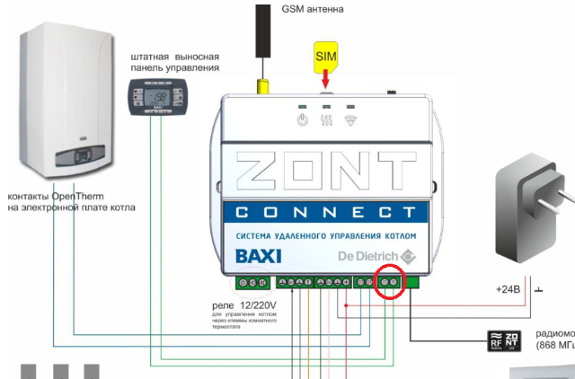

Теперь самое важное. Завтра/послезавтра планирую самостоятельно подключать Zont. Прочитал инструкцию, но кое-какие вопросы остались. Хотел бы их уточнить до субботы, без этих уточнений наверно рисковать не буду.
1. Вот фото моего устройства:
Насколько я понял всё на данный момент подключено на нем правильно? Черно-красный провод справа - это как раз тот который пойдет на котел к разъему Open Therm.
У меня там еще только датчик температуры подключен, я так понимаю больше ничего не надо?
2. Чтобы у меня работала выносная панель управления я её просто подключаю к разъемам правее, так?
3. На котле предварительно устанавливаю параметр F10 = 1 (сейчас у меня 0). Тажк сразу выставляю Ambon и Module равными 1.
4. регистрирую устройство в личном кабинете. Вот тут у меня непонятки. У меня уже есть личный кабинет, заведенный для Зонта к электрокотлу и там тот Зонт есть. Я могу просто добавить устройство? И соответственно перекинуть сим-карту с того Зонта на этот для газового котла? В принципе у меня есть новая карточку к Zont Connect и симка, могу их использовать, но тогда я навряд-ли смогу видеть 2 устройства в одном приложении.
И еще напрягает фраза - до 1-го включения создайте личный кабинет в вэб-сервисе. Мне мастер, который настраивал, уже подключал этот новый Зонт в личном кабинете, потом все удалил, т.е. 1-е включение уже было. Это проблема или нет?
5. Почему в инструкции сказано что я должен выбрать не Zont Connect (хотя он там есть), а другое устройство?
Остальное пока понятно. Котел включаю после того как произвел все настройки по инструкции.

3. Зачем 1? 0 оставляем вроде.
4. Непеонятно. У вас 2 Зонта? Вроде выходило так, что вы с электрички сняли и хотите к газовому подключить, не?
Микролайн бесплатно позволяет прописать до 10 контроллеров (или 5 что-ли). Если больше - считается, что вы сервисник и этим деньги зарабатываете.
Номера симок уже после регистрации устройства в ЛК прописать нужно будет. Та, которая в комплекте - не зарегистрирована у ОпСоСа может быть. А это нарушение закона. Вроде так.
Shurkec писал(а): 27 окт 2022, 17:41 Мне мастер, который настраивал, уже подключал этот новый Зонт в личном кабинете, потом все удалил
Не попробуете - не узнаете. Мне видится логика такой - если устройство где-то зарегистрировано, в другом ЛК зарегистрировать его не получится. Нужно оттуда его удалять.
5. Скрин от фонаря. Выбирайте то, что нужно.

Bahus писал(а): 28 окт 2022, 11:03 3. Зачем 1? 0 оставляем вроде.
Взято с сайта зонта:
А вот перемычки у меня нет и где-то попадалась информация что её уже и не бывает, это для более ранних моделей.

Shurkec писал(а): 28 окт 2022, 11:34 Взято с сайта зонта
Болтают, мне кажется.
Shurkec писал(а): 28 окт 2022, 11:34 А вот перемычки у меня нет и где-то попадалась информация что её уже и не бывает, это для более ранних моделей
На Комфорте она с завода не ставится, ибо цифровой интерфейс уже задействован.

Кстати, насколько я понял я ведь могу сразу и выносную панель подключить к Зонту:
Ну и потом оперативно поменять настройки в котле. Правда не совсем понятно будут ли эти настройки применяться при включенном Зонте.
Bahus, ну в общем и целом вроде понятно. Надеюсь справлюсь. Если опять не взлетит - откачусь назад и продолжу работу в обычном ручном режиме. Кстати, а можно ли параметр F18 выставить больше 10? Вроде каких-то ограничений я не вижу в инструкции. А так дом тепло хорошо держит. Мог бы допустим поставить 15 мин и поднять температуру теплоносителя до 45 (к примеру). Котел будет тактоваться реже, подогревать на минимальной мощности и поддерживать тепло в доме. в итоге вроде как профит - и котел реже включается, и в доме тепло, и расход газа меньше.

Неудача при попытке настроить Zont на котле Baxi Luna 3 Comfort
Сообщение Shurkec »
Bahus писал(а): 31 окт 2022, 12:49 Так вы панель к Зонту подключите и включайте из кабинета. Или вообще на постоянку включенной оставьте.
А как её подключать? Я попробовал так как на схеме подключить (обозначил кружком), но на панели замигал значок ключа (я так понимаю это ошибка). Поэтому отказался от этой идеи.
Bahus писал(а): 31 окт 2022, 12:49 Тут логика простая. Комнатный датчик говорит котлу КОГДА греть. А вот КАК греть это или CH SL выставлять, или настраивать работу по уличному датчику. Тогда котел сам температуру теплоносителя менять будет, в зависимости от ситуации за бортом. Кстати, Зонт это умеет. И даже датчик не обязательно покупать. Можно настроить на сбор данных с метеосайтов.
Да, так и поступил. Включил в настройках ПЗА. Температуру пока беру с погодного сервера:
Но где-то читал, что котлу нужно время чтобы адаптироваться, чуть-ли не неделя. Ну подожду.
Кстати, у меня есть внешний датчик, смонтирован на фасаде дома и шнур от него заведен в котельную. Но вот куда его подключать пока не понял? То ли к Зонту, то ли к плате котла. Вы не можете мне подсказать? Если что - фото платы котла есть, может по ней сориентируете (если на котел).

Панель в кабинете нужно включить. Выше на вашем скрине есть. Думаю это оно
