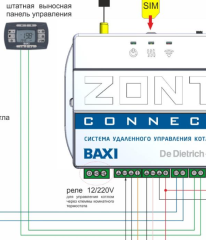

Зонт подключается вместо выносной панели. Выносная панель подключается в соответствующих вход на Зонте. Чтобы при таком подключении получить доступ к управлению с панели - нужно в личном кабинете эту функцию включить. В инструкции на Зонт отдельный раздел этому посвещён. Вроде особо сложного ничего нет.Shurkec писал(а): 24 окт 2022, 16:19 Хорошо. Попробую. Правда тот специалист который мне настраивал всё отключил и вернул как было, поэтому мне нужно заново все подключить (уже скорее всего самостоятельно) и настроить приложение. Это займет какое-то время.

Теперь самое важное. Завтра/послезавтра планирую самостоятельно подключать Zont. Прочитал инструкцию, но кое-какие вопросы остались. Хотел бы их уточнить до субботы, без этих уточнений наверно рисковать не буду.

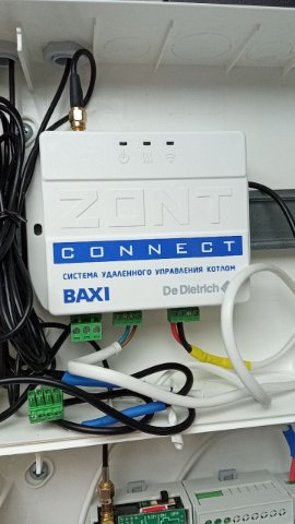

1. Вот фото моего устройства: Насколько я понял всё на данный момент подключено на нем правильно? Черно-красный провод справа - это как раз тот который пойдет на котел к разъему Open Therm.
У меня там еще только датчик температуры подключен, я так понимаю больше ничего не надо?
2. Чтобы у меня работала выносная панель управления я её просто подключаю к разъемам правее, так? 3. На котле предварительно устанавливаю параметр F10 = 1 (сейчас у меня 0). Тажк сразу выставляю Ambon и Module равными 1.

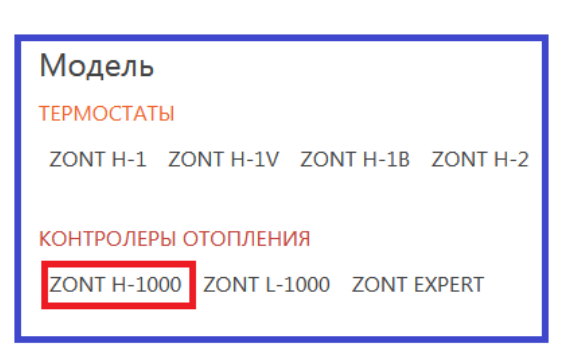

5. Почему в инструкции сказано что я должен выбрать не Zont Connect (хотя он там есть), а другое устройство? Остальное пока понятно. Котел включаю после того как произвел все настройки по инструкции.

5. Скрин от фонаря. Выбирайте то, что нужно.

Кстати, насколько я понял я ведь могу сразу и выносную панель подключить к Зонту: Ну и потом оперативно поменять настройки в котле. Правда не совсем понятно будут ли эти настройки применяться при включенном Зонте.

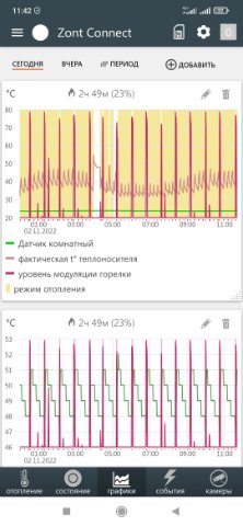

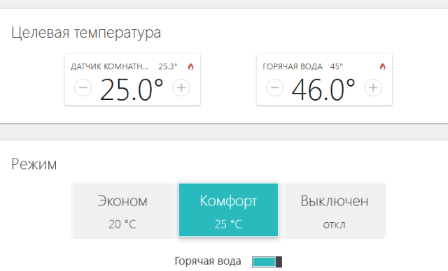

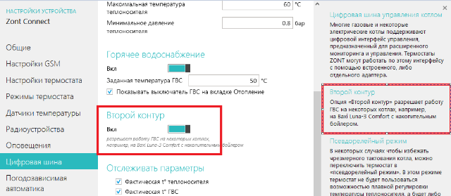

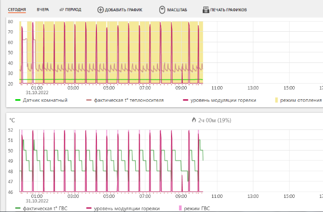

Подключил сегодня Zont Connect, все настроил. И вроде как заработало. Но теперь другая проблема - теперь регулирование ГВС не работает. Выставил для Комфорт температуру в комнате 24 градуса, для ГВС 50. Датчик в приложении показывает уже 47 градусов, а котле не включается на подогрев воды. Подозреваю что опять что-то в настройках, но что? Сижу разбираюсь.
Отправлено спустя 3 часа 49 минут :

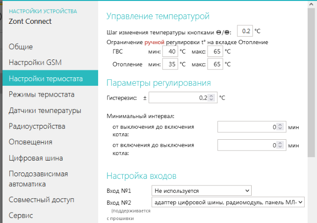

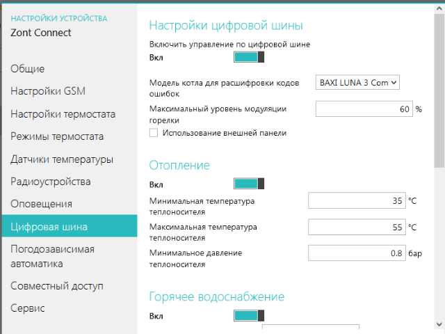

Так, вроде заставил работать Zont Connect с котлом. Что было сделано дополнительно:
1. Выставил параметр F14 = 100, как и была заводская настройка, т.е на полную мощность. До этого я выставил 60% т.к. мне не нужно было чтобы котел работал на полную мощность, мне и 60% хватало за глаза для моего дома и бойлера на 100 л.
Информацию о том что нужно сделать именно так взял здесь:
https://zontnsk.ru/poisk-neispravnostej ... k677067979
2. После п.1 все равно ничего не заработало так как надо, т.е. котел по-прежнему работал только на отопление по датчику, а на нагрев гвс вообще никак не реагировал.
В настройках в ЛК выставил следующую настройку: Тупо увидел название своего котла. Решил попробовать. Кстати - у меня ведь бойлер накопительный или нет? Я так думаю накопительный, модель Baxi Premier Plus на 100 л.
Вот только после включения этой опции котел стал греть воду на гвс. В настройках Зонат для электрокотла эта опция была отключена, поэтому я о ней как-то не подумал. Но по-прежнему не уверен правильно или нет. Котел работает на нагрев, но правильно ли я всё сделал?
Остались правда непонятными следующие вещи:
1. Когда котел работает на нагрев гвс (именно на гвс, не на отопление), то горят обе горелки в ЛК: По идее горелка ведь одна, поэтому с одной стороны логично, с другой - почему обе горелки не горят когда идет только отопление?
2. Насос внутри котла горячий, даже когда котел простаивает. Так и должно быть? Просто он ведь горячую воду подал в систему, а там другие насосы. И при этом он не работает, т.е. воду он не гоняет. Может я все-таки некорректные параметры выставил?

Кстати, у меня бойлер все-таки накопительный или нет? Не дает покоя эта настройка. Почему при настройках Зонта для электрокотла она была отключена, а тут надо включить? Не совсем понимаю что именно я включил ((

Да кто ж знает, кроме того, кто электрокотел настраивал и систему отопления делал. Бойлер был при электрокотле?Shurkec писал(а): 29 окт 2022, 21:06Не дает покоя эта настройка. Почему при настройках Зонта для электрокотла она была отключена, а тут надо включить?

Косвенник накопительный. Была там замута какая-то с настройками косвенника на настенниках. Думаю вы всё правильно поставили. Если греет, то норм.Shurkec писал(а): 29 окт 2022, 21:06 Кстати, у меня бойлер все-таки накопительный или нет? Не дает покоя эта настройка

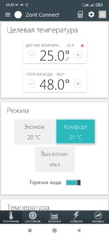

Так вы панель к Зонту подключите и включайте из кабинета. Или вообще на постоянку включенной оставьте.
Тут логика простая. Комнатный датчик говорит котлу КОГДА греть. А вот КАК греть это или CH SL выставлять, или настраивать работу по уличному датчику. Тогда котел сам температуру теплоносителя менять будет, в зависимости от ситуации за бортом. Кстати, Зонт это умеет. И даже датчик не обязательно покупать. Можно настроить на сбор данных с метеосайтов.

А как её подключать? Я попробовал так как на схеме подключить (обозначил кружком), но на панели замигал значок ключа (я так понимаю это ошибка). Поэтому отказался от этой идеи.Bahus писал(а): 31 окт 2022, 12:49 Так вы панель к Зонту подключите и включайте из кабинета. Или вообще на постоянку включенной оставьте.

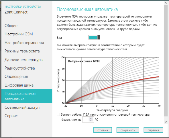

Да, так и поступил. Включил в настройках ПЗА. Температуру пока беру с погодного сервера: Но где-то читал, что котлу нужно время чтобы адаптироваться, чуть-ли не неделя. Ну подожду.Bahus писал(а): 31 окт 2022, 12:49 Тут логика простая. Комнатный датчик говорит котлу КОГДА греть. А вот КАК греть это или CH SL выставлять, или настраивать работу по уличному датчику. Тогда котел сам температуру теплоносителя менять будет, в зависимости от ситуации за бортом. Кстати, Зонт это умеет. И даже датчик не обязательно покупать. Можно настроить на сбор данных с метеосайтов.
Кстати, у меня есть внешний датчик, смонтирован на фасаде дома и шнур от него заведен в котельную. Но вот куда его подключать пока не понял? То ли к Зонту, то ли к плате котла. Вы не можете мне подсказать? Если что - фото платы котла есть, может по ней сориентируете (если на котел).
- Сообщения: 12756
- Благодарил (а): 80 раз
- Поблагодарили: 1648 раз
Неудача при попытке настроить Zont на котле Baxi Luna 3 Comfort
Панель в кабинете нужно включить. Выше на вашем скрине есть. Думаю это оно

Всем помогавшим мне в настройке автоматики огромное спасибо! Вроде как всё работает нормально, хотя возможно неоптимально. Есть ещё к чему стремиться. Вот как на данный момент работает котёл:
Не часто ли тактует котёл? Не совсе понятен график "Режим отопления" - что это означает если 3/4 времени горелка котла не работает?
Сейчас максимальная температура теплоносителя на котле выставлена 45 градусов. Я так понимаю правильнее будет её поднять до 55-60, а Зонт уже сам разберётся сколько ставить потому как ПЗА включена.
И ещё хотел бы узнать - в инструкции сказано что лучше увеличить "время выбега насоса котла" - это время которое работает насос после отключения горелки о котором как раз выше писал мне Starik, ? Параметр F17, сейчас 3 минуты стоит, лучше выставить на максимум чтобы насос работал постоянно?
Гистерезис 0,2 градуса - может увеличить?
