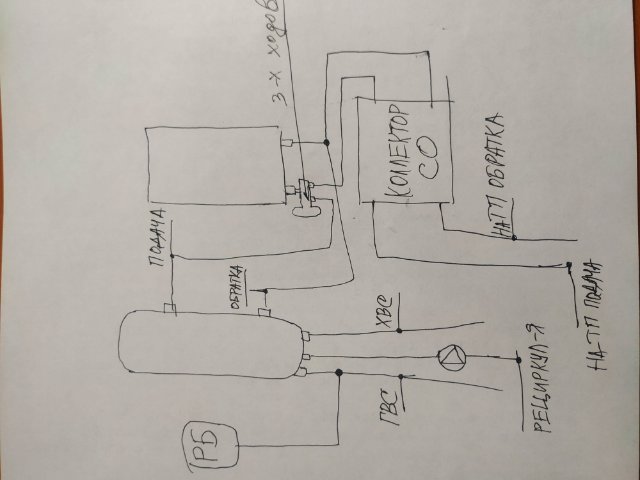

Схему "на коленке" набросай, куда что и как подключено.
П.с. И смотря что ты рециркуляцией называешь, что и куда подключено.
Pavilovik
Сообщения: 22
Зарегистрирован: 27 сен 2021, 00:20
Откуда: Тамбов
Мой котел: Baxi ecofour1.24f
Baxi ecofour 1.24 f + БКН ...теплоноситель СО не прогревается
Сообщение Pavilovik »
Схемка
Сообщения: 12969
Благодарил (а): 82 раза
Поблагодарили: 1683 раза
Хм. Навскидку вроде нормально всё.
Pavilovik писал(а): 02 ноя 2022, 21:37 проработал некоторое время, трогаю подачу на ГВС, а она такой же температуры,что и на СО...Как так то?!!!
А что в это время с соответствующими патрубками до тройника на обратке?
