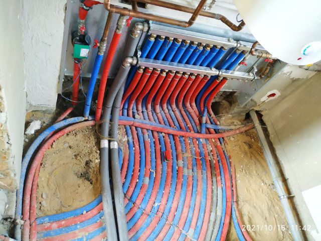

Рассказывай о чем умолчал в стартовом сообщении: что за СО, как подключен бойлер (гидравлика), сколько насосов, где установлены... и т.д.

Дык я и не умалчивал :) СО двухтрубка коллекторная на 12 радиаторов+от выхода коллектора запитан ТП (5 веток). Насосы: котловой, смесузла, рецепкуляция. Других нет. По гидравлике БКН попробую фыто прикрепить, не силен в терминологии

Легче не стало от такой информации. :)
Подскажу, а ты ищи что не так сделано (что с чем не правильно соединено). Если совсем упростить, получается что насос бойлера тянет так, что приоткрывается трехходовой (он из пружин и тарелок).

Подозреваю, что врезка самого БКН в систему отопления выполнена не правильно.
Схему "на коленке" набросай, куда что и как подключено.
П.с. И смотря что ты рециркуляцией называешь, что и куда подключено.

Схемка

Хм. Навскидку вроде нормально всё.
Pavilovik писал(а): 02 ноя 2022, 18:37 проработал некоторое время, трогаю подачу на ГВС, а она такой же температуры,что и на СО...Как так то?!!!
А что в это время с соответствующими патрубками до тройника на обратке?

Субъективно они холоднее чем на отоплении

Трехходовой надо смотреть (может разбирать), он правильно установлен (трубки подключены)?
