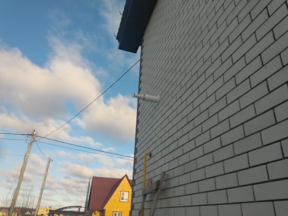

Добрый день! Напряжение в розетке 240В, после стабилизатора 220В-224В. Котлу год. Начал выдавать ошибку E82. Приезжал местный специалист, проверял датчики, чистил электрод, измерял напряжение, токи ионизации и прочее - сказал всё в идеале.
На улице второй день сильный ветер. Во время обследования было замечено, что пламя гаснет при порывах ветра, видимо срабатывает датчик тяги.
Котел расположен непосредственно на кирпичной стене толщиной 50см. Труба и удлинитель не знаю какой марки, куплены в местном магазине, труба как труба. Выходит в стену, вынос около 40 см.
Из потребителей - в роли гидрострелки временно установлена одна батарея от которой питается теплый пол 70кв. м.
Горелка (P15) установлена на 50.
Повторю, на улице действительно ветер и достаточно сильный. Но котел висит уже год, мы в доме не жили, но отопление работало уже прошлой зимой и весной, не помню чтобы появлялась ошибка. При работе отопления, если установить 50 градусов, гаснет редко. Если установить 70 градусов - котел начинает включаться более долгими интервалами - ошибка 100%. При включении ГВС - ошибка 100%.
Пожалуйста посоветуйте в какую сторону копать?

Ход мысли правильный, там в расшифровке Е82 есть пункт: 3. Трехкратная блокировка по тяге (Е05). Полагаю, что это в случае, когда тяга пропадает кратковременно (менее 30 секунд, когда более, то будет Е05, из инструкции) сигналы суммируются, итоговая ошибка Е82 по пункту 3.
Что тут посоветовать... ветрозащитный колпачок, наподобие конуса, который делают над трубой на крыше от осадков, установить на торец выхлопа. Закрепить на трубе, используя полоски метала как удлинители, отодвинув подальше, сантиметров на 25 (от среза до среза). Должно выглядеть так, словно трубу с крыши положили горизонтально, конус должен работать как ветроотражатель (в трубу воздух загонять не будет). Либо купить готовый наконечник в котором выхлоп боковой.
И уклон трубы на фото выглядит так, словно он не наружу, а в сторону котла сделан.

Куда уклон трубы (выше спрашивал же)?
Этот колпак надо делать быстросъёмным. У меня есть опасения, что в сильные морозы он может обильно обмерзнуть. Котел снова встанет с той же ошибкой, но уже без ветра. Тогда этот колпак понадобится доработать, т.е. снимать и ставить, а в морозы желательно делать это побыстрее.

Уклон обязательно сделалаю, на пару сантиметров подниму сос тороны котла. На фото труба расположена абсолютно горизонтально.
Дорабатывать в плане отвода конденсата?
- Сообщения: 7446
- Благодарил (а): 73 раза
- Поблагодарили: 819 раз
- Возраст: 59
Ошибка E82 при сильном ветре
Нет, мысль была о том, что в выхлопе много пара, котел включается циклично, пар конденсируется на металле, замерзает.
Чем дальше холодный металл, тем меньше на нём будет намерзать. При этом, загораживать (так правильнее сказать) торец трубы от ветра этот конус сможет.
