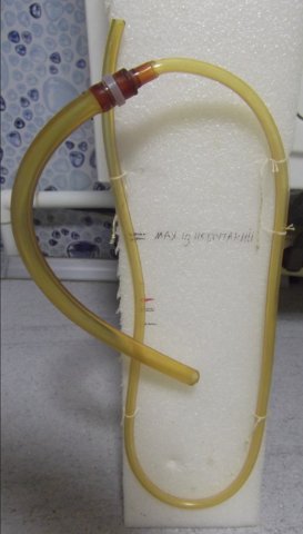

4. Проверить входное ДИНАМИЧЕСКОЕ (во время работы горелки) давление газа. Как это сделать есть в инструкции. Ну или в семинарской тетради (здесь на верхней полочке в Аптечке pdf файл есть). Понадобится диффманометр. На один раз больно кучеряво стОит, поэтому можно соорудить обычный U-образный. Понадобится строительный водяной уровень, миллиметровка и кусок доски.

А. Ну и 5. После проверки входного динамического, можно тем же манометром отстроить давление на горелке. Минимальное и максимальное. Максимальное можно получить открыв ГВС на всю дурь. Минимальное - скинув один из проводков с катушки модуляции. Значения для котла есть в инструкции. Ну или в той же семинарке

Дополню, надо и температуру ГВС максимальную установить.
Отправлено спустя 25 минут 24 секунды:
Баловство, да и только.
Надо было быстро настроить, соорудил из "г...а и палок", того что было под рукой (бесплатно). Есть и инструкция по эксплуатации.

Кстати, да. Эти копеечные манометры врут безбожно, слышал. Тут как повезёт. Водяной фиг обманет.
