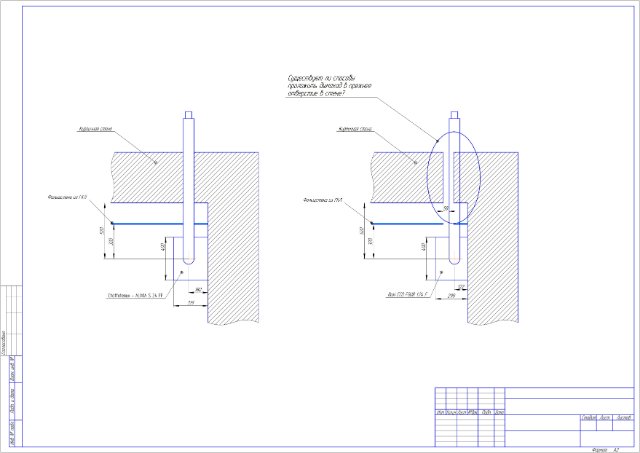

Здравствуйте. У себя в доме, я хочу установить котел BAXI ECO Four 1.24, используя при этом коаксиальный дымоход, который должен уходить влево от котла, при этом отверстие в стене под коаксиальный дымоход уже имеется, но на расстоянии 180 мм от угла (до этого был установлен CHAUFFOTEAUX ALIXIA S 24 FF), а не на 122 мм, как должно быть при установке ECO Four 1.24. Скажите, существует ли способ корректной прокладки труб дымохода в прежнее отверстие?

Ничего не понятно. Кто на ком стоял?
Можно рисуночек? Хоть бы и на коленке сделанный.
Вот чертежи, посмотрите пожалуйста. https://disk.yandex.ru/i/9BkQ1rwToob7UQ

Добрый вечер. Подозреваю что угол 45 пригодится.

А, вот теперь понял. Новую дыру лень бить :)
Тогда да, два отвода на 45°. Возможно получится вывести. Но будет некрасиво, на мой взгляд.

Bahus писал(а): 17 ноя 2021, 10:16 Тогда да, два отвода на 45°. Возможно получится вывести.
Да, спасибо :) , так точно получится! Особенно, если чуть-чуть поднять/опустить котел, при этом немного повернется по оси получившееся колено из отводов и смещение дымохода можно будет регулировать в пределах примерно 0-65мм. Т.е. думаю свои 58мм я смогу поймать. Кстати я рассматривал вариант с одним 45-м отводом, при повернутом на 45 гр. стартовом отводе, но такая схема даёт смещение примерно 90 мм и не имеет возможности регулировать смещение. А до варианта с двумя 45 отводами - почему-то не догадался :facepalm: , спасибо!
