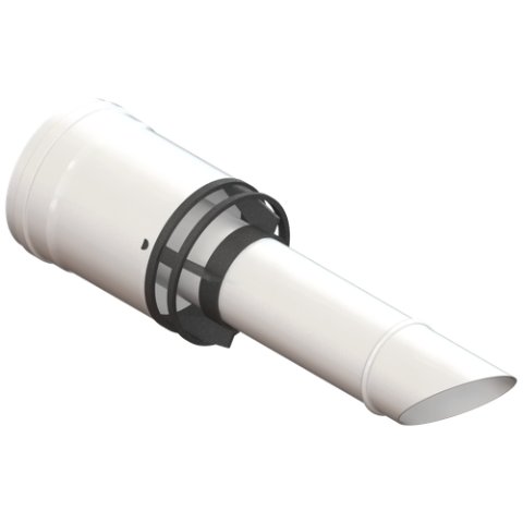

Уклон 1см на 1м.Наконечник типа такого, вроде антилед. Котёл недавно запустил, пока морозы не ниже -10.

Котел работает нормально, ошибок не выдает, значит ставить не обязательно, имхо. Само кольцо не выбрасывай (на котел сверху положи, проволочкой примотай), когда тепло станет (весной) можешь попробовать установить.
Наконечник примерно такой, но если сейчас всё в порядке, тоже не нужен.
