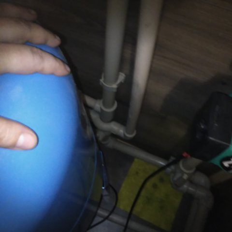

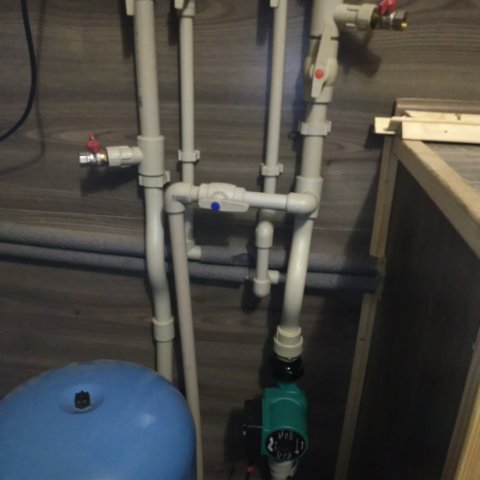

С фотками... пока не надо. Доп. насос далеко от котла?

Сообщения: 12969
Благодарил (а): 82 раза
Поблагодарили: 1683 раза
Тактование
Насос не нужен. Как правило он только мешает котловому и, в своём большинстве, монтажники ставят их от небольшого ума.
Демонтировать не нужно, просто отключите питание.
Сообщения: 7432
Благодарил (а): 73 раза
Поблагодарили: 819 раз
Тактование
Этого я и опасался - втюхали, да ещё и воткнули туда, где им удобно было монтировать.

Значит выключать его, а штатного насоса хватит :oops: :oops:
Сообщения: 7432
Тактование
Да, тем более, что насос установлен не правильно.
