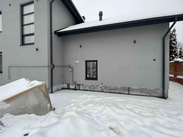

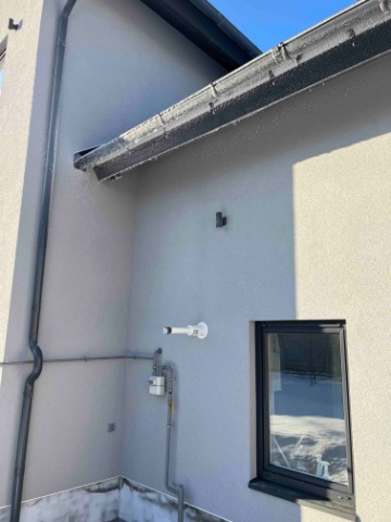

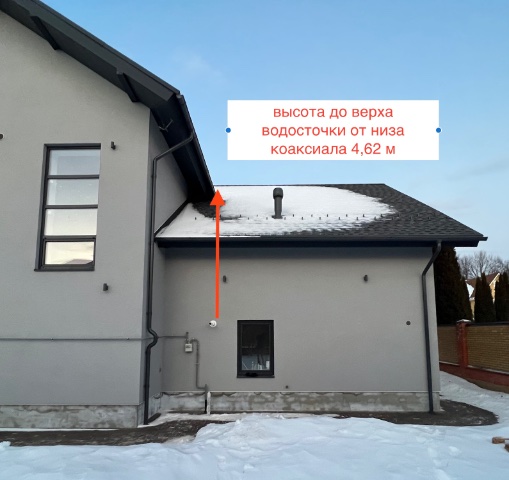

Добрый день!
Установили котел Котел газовый настенный BAXI LUNA-3 Comfort 310 Fi и коаксиальный дыхомод Baxi.
Получилось, что на фото, не очень удачное место, угол здания + скат кровли. Но когда делали по нормам проверили, все проходило.
Но теперь проблемы, все обмерзло и тянет влажный воздух в подкровельный зазор.
Подскажите что можно сделать ? Накидал варианты:
1) сделать забор воздуха из отверстия под коаксиал, а отвод отработки на крышу, но вопрос возникает, что выход на крышу мансарды, что ниже конька основной кровли.
2) вывести коасиал под 90 градусов и пойти по стене здания через мастерскую на другой фасад здания (не под скат кровли, а на сторону фронтона).
Но там получается 90 градусов и длина 6,44 метра + выпуск на фасаде (+0,3-1 м).
3) вывести коаксиал на крышу не через жилую мансарду, а через свес кровли и 2 поворота на 90 градусов…
Прошу помощи!
Спасибо!

Сейчас наверное их не достать, можно ведь ее и у котла поставить, чтобы тягу перекрывать и на реле зонта завязать по событию...
Надо решить где дымоход прокладывать и какой? Снаружи или через перекрытие по помещению в утепленную кровлю? Наверное сендвич нужен

главное иметь ввиду, что там полюбасу будет образовываться конденсат...

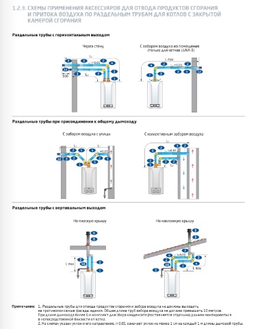

Раздельный дымоход.
Выхлоп туда, где и был дымоход газового водонагревателя. Забор воздуха из помещения потому, что газ очень жалко, из каждой розетки кричат, что экологию надо беречь, недра там всякие...
Просто деньги свои экономлю, их у меня сильно меньше чем запасов природного газа в трубе.
Воздуха надо не так много, как кажется (при желании и посчитать не сложно), форточка на кухне слегка не герметична, этого более чем достаточно для моего котла (даже вентилятор сам крутится, когда горелка не работает).
При раздельном дымоходе, получается что радиатор котла всегда на улице. Насос через него постоянно гонит воду, вода остывает, на улице становится теплее (парниковый эффект усиливается)))).
Коаксиал лишен этого недостатка, но не всегда.

Ну он внутри трубы же будет образовываться и будет по трубе стекать, конденсатоотводчик и в помещении отвод?RADAR писал(а): 09 янв 2023, 23:01 главное иметь ввиду, что там полюбасу будет образовываться конденсат...

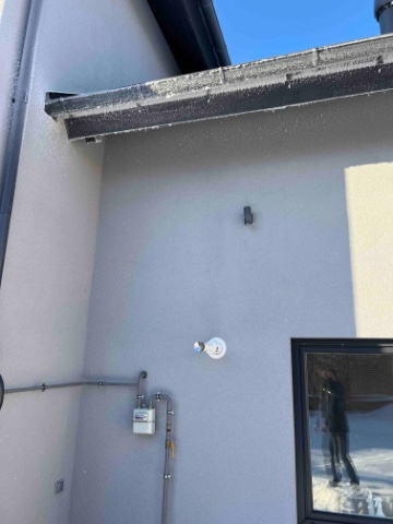

Ну собственно я снял сейчас конец обледенителя, стало лучше, но очень свес выступает, и все равно в подкровельное пространство будет залетать, там тоже собственно, как вент труба между стропил
Отправлено спустя 2 минуты 37 секунд:
Т.е. коаксиал не только удобнее в монтаже, но и экономичнее в перспективе... да попал я с историю выбора...

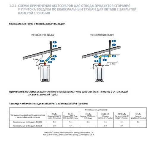

Утеплителем замотать коаксиал и удлинить на пару (1,5) метров, только опору соорудить не массивную.

по идее там вентзазор должен быть для слива конденсата?

Starik писал(а): 09 янв 2023, 23:14 Утеплителем замотать коаксиал и удлинить на пару (1,5) метров, только опору соорудить не массивную.
Отправлено спустя 1 минуту 15 секунд:
Есть еще коаксиалы вертикальные, но пишут, что там сосули на крыше уже сбивать придется

срезать крышу выхлопа и пусть паровозит в атмосферу)

Если качественный антиобледенительный наконечник, то сосульки сами растают... весной, а выхлоп и всасывание будут нормальными. Конденсат собирать придется.Юрий42 писал(а): 09 янв 2023, 23:18Есть еще коаксиалы вертикальные, но пишут, что там сосули на крыше уже сбивать придется

насколько я понял, часто проблема не в самих сосулях, а в перекрытии сосулями впуска и ошибке е03, а потом -20, лестница и очистка...Starik писал(а): 09 янв 2023, 23:20Если качественный антиобледенительный наконечник, то сосульки сами растают... весной, а выхлоп и всасывание будут нормальными. Конденсат собирать придется.Юрий42 писал(а): 09 янв 2023, 23:18Есть еще коаксиалы вертикальные, но пишут, что там сосули на крыше уже сбивать придется

Изменение дымохода (обледенение стены и подкровельного пространства)
и конструкция...много чего учесть придется...7 раз отмерить))
это потому, что с крыши выхлопа конденсат скапывает прямо на всас...и там обледенение идет...Юрий42 писал(а): 09 янв 2023, 23:24 насколько я понял, часто проблема не в самих сосулях, а в перекрытии сосулями впуска и ошибке е03, а потом -20, лестница и очистка...

Именно так. Поэтому выхлопная (внутренняя) труба делается длиннее, на неё химичат "зонтик" по которому течет конденсат, но не попадает в межтрубное пространство (полость всасывания). Выхлоп надо прикрыть от осадков и от гнезд, тут всё что угодно в рамках законодательства (регламентируется).

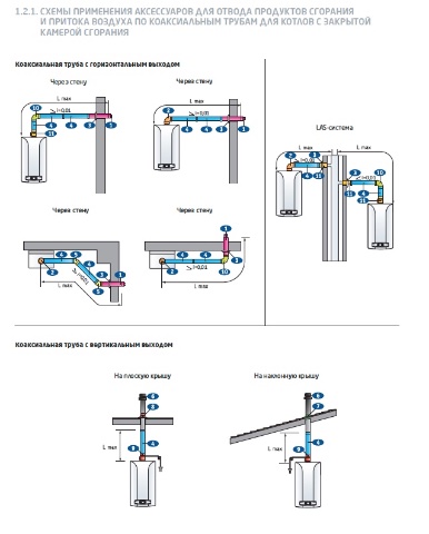

просто поставить баксивский вертикальный не получится?)Starik писал(а): 09 янв 2023, 23:29Именно так. Поэтому выхлопная (внутренняя) труба делается длиннее, на неё химичат "зонтик" по которому течет конденсат, но не попадает в межтрубное пространство (полость всасывания). Выхлоп надо прикрыть от осадков и от гнезд, тут всё что угодно в рамках законодательства (регламентируется).

его же придумали в солнечной италии...там нет таких морозов...доработать напильником если...

может и не обледенеет)
Отправлено спустя 4 минуты 52 секунды:

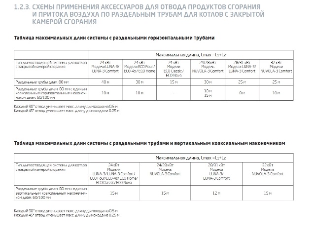

котлел то 31кВт там коаксиал 60/100 больше 2х метров вроде и работать не будет...

4 метра, указано до оголовка якобы по прямой, но это оптимистично конечно...

но тут мы пытаемся обсудить мою проблему и переход на вертикальный коаксиал или раздельный дымоход

Техничка Baxi во вложении по дымоходам:
1) схемы по раздельным трубам, интересные моменты: - для выхлопа в горизонтальной плоскости (именно для LUNA-3) можно использовать не коаксиал с забором воздуха внутри через переходник "7" . написано, что это переход с коаксиальной трубы на дымоотводящую трубу. далее используются обычные трубы и обычный выход. Тут странно, что это работает только при горизонтальном дымоходе и такой схемы нет в вертикальном исполнении. Хотя какая разница, добавили просто над переходником 7 еще конденсатоотводчик 10 и все. И работает это почему то только с LUNA-3 (мне то как бы подходит, но почему только с LUNA-3 ?:)
- раздельные трубы с вертикальным выходом. ну опять же нет тут разделения в стену и кровлю, только в кровлю две трубы через соединитель 2. Почему Baxi не рассматривает такого и есть я так захочу сделать, то получается мне не надо соединитель 2 и окончание 6 коаксиальное...
по длинам если труба 80 мм и наконечник 60/100 то для LUNA-3 - 8 метров общая длина (90гр - 0,5 м, 45гр - 0,25 м) кстати есть два разных вертикальных окончания, для низких температур и для обычных
2) схемы по коаксиальным вертикальным выходам:
- максимальная длина 60/100 - 4 м, 80/100 - 8 м.
- тоже самое, что и при раздельных по компонентам, только в коаксиалах 1 труба, а вертикальных 2 трубы до соединителя. но выход из кровли и у раздельных и у коаксиала одинаковый.
Выводы:
- хотелось бы сделать комбайн:
1) берем переходник 7 и ставим забор воздуха из помещения
2) в существующее отверстие в стене под коаксиал делаем решетку с жалюзями и делаем небольшой приток, но без трубы притока в котел
3) делаем выход вверх одной трубой с коаксиальным выпуском
Проблемы по всей видимости будут:
- способа такого нет, потому что конденсатоотводчик и переходник 7 не совмещаются
- намерзание наверху
Что думаете ?
Выводы:
Что думаете ?

Да, спасибо за наводку. Честно с дымоходами, как и газовые котлами ранее не приходилось разбираться...RADAR писал(а): 10 янв 2023, 20:56диаметр ОЧЕНЬ важен...Юрий42 писал(а): 10 янв 2023, 19:39 я вот все таки не понимаю, чем различаются раздельные трубы при вертикальном расположении от коаксиального при вертикальном подключении? выход такой же коаксиал в обоих случаях. разве тем, что длина до начала коаксиального выхода 12 м у раздельного и 4 м у коаксиального при 60/100.
Вообщем в итоге продолжении истории такое, встретился с газпромовцем местным, который ездит на приемку котлов и устранение неисправностей в аварийке, инженер. Его мнение, что в моем случае только делать вертикальный коаксиал. Потому что впуск из стены обрастет шубой внутри, а если сделать разделение и потом уже соединение в коаксиал перед вертикальным выходом, то скорее всего труба впуска будет потеть.
В связи с этим прошу вашего мнения:
- вертикальный коаксиал наверх без углов у меня не получается сделать (расстояние больше 4 метров, там уже 4,62 + надо хотя бы 0,3 запаса), по инструкции 4 м. Если сделать 4 м, то просто перенесу проблему с нижней кровли, на верхнюю. И еще там сход воды с ендовой, прямо по оси возможного выхода из кровли коаксиала, что не очень то и хорошо для проходки. Хотя тут как считать, если 4 метра до верха коаксиала, то не прохожу, если до низа коаксиала, то нормально, проходим, но придется коаксиал вытащить выше м будет видно белую трубу и черную одновременно... - если сделать раздвоенный, пройти через котельную и мастерскую, подняться вверх на теплую мансарду и собрать через штаны в теплом пространстве "единый вертикальный наконечник для раздельных труб" (KHG71403651) ? Здесь несколько моментов не нравится: первое это длина большая 12 м по каталогу возможна, а у меня на грани 12-12,5 м, второе это переток газов в вентиляцию рядом (можно там конечно обратный клапан поставить на вентиляции). По длине тоже проходим, если считать не от верха выхода, а от входа в наконечник. Третий момент: я так понимаю, что в едином вертикальном наконечники же будет подогреваться воздух (смысл же там такой же, как и у коаксиала (труба в трубе) ? Вариант с раздвоенными дороже, мне с точки зрения отвода выхлопа от кровли лучше. Думаю, что впускная труба, если применить сендвич 80/100 потеть не будет. Но видимо, если выбрать раздельные трубы, то придется и там и там делать сендвич 80/100, что будет недешево совсем... Легче было кирпичный дымоход построить и загильзовать конечно
