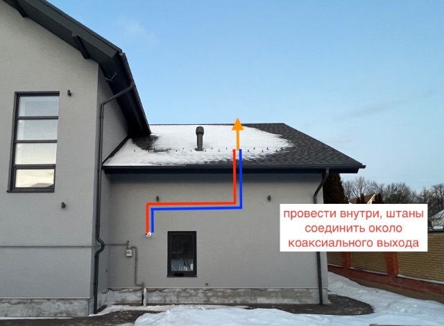

Добрый день!
Установили котел Котел газовый настенный BAXI LUNA-3 Comfort 310 Fi и коаксиальный дыхомод Baxi.
Получилось, что на фото, не очень удачное место, угол здания + скат кровли. Но когда делали по нормам проверили, все проходило.
Но теперь проблемы, все обмерзло и тянет влажный воздух в подкровельный зазор.
Подскажите что можно сделать ? Накидал варианты:
1) сделать забор воздуха из отверстия под коаксиал, а отвод отработки на крышу, но вопрос возникает, что выход на крышу мансарды, что ниже конька основной кровли.
2) вывести коасиал под 90 градусов и пойти по стене здания через мастерскую на другой фасад здания (не под скат кровли, а на сторону фронтона).
Но там получается 90 градусов и длина 6,44 метра + выпуск на фасаде (+0,3-1 м).
3) вывести коаксиал на крышу не через жилую мансарду, а через свес кровли и 2 поворота на 90 градусов…
Прошу помощи!
Спасибо!

Юрий42 писал(а): 09 янв 2023, 22:52 где его столько взять то?
с вытяжки есно... :D

RADAR писал(а): 09 янв 2023, 22:51 вот такую штуку давненько разок поставил...
Сейчас наверное их не достать, можно ведь ее и у котла поставить, чтобы тягу перекрывать и на реле зонта завязать по событию...
Надо решить где дымоход прокладывать и какой? Снаружи или через перекрытие по помещению в утепленную кровлю? Наверное сендвич нужен

главное иметь ввиду, что там полюбасу будет образовываться конденсат...
Отправлено спустя 1 минуту 53 секунды:
а если просто удлинить выхлоп - не вариант?
Отправлено спустя 2 минуты 14 секунд:
да не наверно..)

Раздельный дымоход.
Выхлоп туда, где и был дымоход газового водонагревателя. Забор воздуха из помещения потому, что газ очень жалко, из каждой розетки кричат, что экологию надо беречь, недра там всякие...
Просто деньги свои экономлю, их у меня сильно меньше чем запасов природного газа в трубе. :lol:
Воздуха надо не так много, как кажется (при желании и посчитать не сложно), форточка на кухне слегка не герметична, этого более чем достаточно для моего котла (даже вентилятор сам крутится, когда горелка не работает).
При раздельном дымоходе, получается что радиатор котла всегда на улице. Насос через него постоянно гонит воду, вода остывает, на улице становится теплее (парниковый эффект усиливается)))).
Коаксиал лишен этого недостатка, но не всегда.

RADAR писал(а): 09 янв 2023, 23:01 главное иметь ввиду, что там полюбасу будет образовываться конденсат...
Ну он внутри трубы же будет образовываться и будет по трубе стекать, конденсатоотводчик и в помещении отвод?
Ну собственно я снял сейчас конец обледенителя, стало лучше, но очень свес выступает, и все равно в подкровельное пространство будет залетать, там тоже собственно, как вент труба между стропил
Отправлено спустя 2 минуты 37 секунд:
Т.е. коаксиал не только удобнее в монтаже, но и экономичнее в перспективе... да попал я с историю выбора...

Утеплителем замотать коаксиал и удлинить на пару (1,5) метров, только опору соорудить не массивную.

по идее там вентзазор должен быть для слива конденсата?

Starik писал(а): 09 янв 2023, 23:14 Утеплителем замотать коаксиал и удлинить на пару (1,5) метров, только опору соорудить не массивную.
:facepalm: :facepalm: конец моей архитектуре, лучше топить улицу)
Отправлено спустя 1 минуту 15 секунд:
Есть еще коаксиалы вертикальные, но пишут, что там сосули на крыше уже сбивать придется

Юрий42 писал(а): 09 янв 2023, 23:18 но пишут, что там сосули на крыше уже сбивать придется
срезать крышу выхлопа и пусть паровозит в атмосферу)

Юрий42 писал(а): 09 янв 2023, 23:18Есть еще коаксиалы вертикальные, но пишут, что там сосули на крыше уже сбивать придется
Если качественный антиобледенительный наконечник, то сосульки сами растают... весной, а выхлоп и всасывание будут нормальными. Конденсат собирать придется.

Starik писал(а): 09 янв 2023, 23:20
насколько я понял, часто проблема не в самих сосулях, а в перекрытии сосулями впуска и ошибке е03, а потом -20, лестница и очистка...

Юрий42 писал(а): 09 янв 2023, 23:24 насколько я понял, часто проблема не в самих сосулях, а в перекрытии сосулями впуска и ошибке е03, а потом -20, лестница и очистка...
это потому, что с крыши выхлопа конденсат скапывает прямо на всас...и там обледенение идет...

Юрий42 писал(а): 09 янв 2023, 23:24в перекрытии сосулями впуска и ошибке е03
Именно так. Поэтому выхлопная (внутренняя) труба делается длиннее, на неё химичат "зонтик" по которому течет конденсат, но не попадает в межтрубное пространство (полость всасывания). Выхлоп надо прикрыть от осадков и от гнезд, тут всё что угодно в рамках законодательства (регламентируется).

Starik писал(а): 09 янв 2023, 23:29
просто поставить баксивский вертикальный не получится?)

его же придумали в солнечной италии...там нет таких морозов...доработать напильником если... :)

может и не обледенеет)
Отправлено спустя 4 минуты 52 секунды:
котлел то 31кВт там коаксиал 60/100 больше 2х метров вроде и работать не будет...

Не так давно попадалась тема (прошлой зимой, наверное), этот наконечник слегка допиливали (вопрос был, обсуждали, название темы не помню) и работает.

4 метра, указано до оголовка якобы по прямой, но это оптимистично конечно...
Точно описали мой случай в Рождество!
Приехал проверить все ли в норме с СО и котлом. На дисплее ошибка 03E!!! Начал искать в инструкции. Там про дымоход… посмотрел на дымоход - сосулька 200мм. Сбил. Естественно не помогло. Такие сосульки сбивал периодически пару раз в неделю. Иногда оттаивали сами так как температура была близка к нулю. Ну взял лестницу, фонарь, заглянул внутрь, а там :facepalm: на всасе все инеем покрыто и проходимость визуально 10%! На улице -12, боковой ветер… в итоге разбор дымохода, оттаивание, обратная сборка. Дымоход обычный, 1200 мм длина, на улице выступает примерно 400мм. Вот теперь решил ставить такой
https://shop.baxi.ru/products/koaksialn ... denitelnoe
Подскажите, есть ли рекомендации по длине уличной части дымохода? Могло ли это поспособствовать обледенению в моем случае?

Да, спасибо за наводку. Честно с дымоходами, как и газовые котлами ранее не приходилось разбираться...
Вообщем в итоге продолжении истории такое, встретился с газпромовцем местным, который ездит на приемку котлов и устранение неисправностей в аварийке, инженер. Его мнение, что в моем случае только делать вертикальный коаксиал. Потому что впуск из стены обрастет шубой внутри, а если сделать разделение и потом уже соединение в коаксиал перед вертикальным выходом, то скорее всего труба впуска будет потеть.
В связи с этим прошу вашего мнения:
- вертикальный коаксиал наверх без углов у меня не получается сделать (расстояние больше 4 метров, там уже 4,62 + надо хотя бы 0,3 запаса), по инструкции 4 м. Если сделать 4 м, то просто перенесу проблему с нижней кровли, на верхнюю. И еще там сход воды с ендовой, прямо по оси возможного выхода из кровли коаксиала, что не очень то и хорошо для проходки. Хотя тут как считать, если 4 метра до верха коаксиала, то не прохожу, если до низа коаксиала, то нормально, проходим, но придется коаксиал вытащить выше м будет видно белую трубу и черную одновременно...
- если сделать раздвоенный, пройти через котельную и мастерскую, подняться вверх на теплую мансарду и собрать через штаны в теплом пространстве "единый вертикальный наконечник для раздельных труб" (KHG71403651) ? Здесь несколько моментов не нравится: первое это длина большая 12 м по каталогу возможна, а у меня на грани 12-12,5 м, второе это переток газов в вентиляцию рядом (можно там конечно обратный клапан поставить на вентиляции). По длине тоже проходим, если считать не от верха выхода, а от входа в наконечник. Третий момент: я так понимаю, что в едином вертикальном наконечники же будет подогреваться воздух (смысл же там такой же, как и у коаксиала (труба в трубе) ?
Вариант с раздвоенными дороже, мне с точки зрения отвода выхлопа от кровли лучше. Думаю, что впускная труба, если применить сендвич 80/100 потеть не будет. Но видимо, если выбрать раздельные трубы, то придется и там и там делать сендвич 80/100, что будет недешево совсем... Легче было кирпичный дымоход построить и загильзовать конечно :(
Последний раз редактировалось Юрий42 12 янв 2023, 15:36, всего редактировалось 3 раза.
