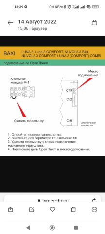

Bahus, zont h1+ open term, скрин какой нашёл в интернете для понимания подключения, проблем с зонтом нет никаких, вопрос был больше по настройкам котла, на максимально неприрывную работу, при темпиратуре теплоносителя в диапазоне 50-60 гр, и вопрос по настройкам f06-01 +f12-02, вот вообще никак не работает отображение внешней темпиратуры

Bahus, ДУТ к котлу, как написано в мануле, панель к опентерм , опентерм к зонт h1, а хотелка была в основном 1, максимально приблизить работу Луны, к неприрывной работе, при небольшой температуре теплоносителя, постоянная тепловая завеса. Одной из причин был и установлен доп насос, чтобы циркуляция была постоянная, в паузах работы котла. Завтра попробую поставить байпас с обратным клапаном сразу после котла, чтоб при ГВС, не было давления на трёх ходовой и была циркуляция

AlexDm писал(а): 11 янв 2023, 14:58 ДУТ к котлу, как написано в мануле, панель к опентерм , опентерм к зонт h1,
Так, вот сейчас не понял вообще. Давайте тогда с самого начала. С подключения.
А котёл как к опентерм подключен? Топологию никак понять не могу, а вашу модель Зонта на сайте никак не отыскать, чтобы понять её возможности. Что к чему на какие входы-выходы зацеплено? Не складывается картинка. Про ДУТ понятно. Про остальное непонятно.

Bahus, итак, zont h1, zont подключён согласно инструкции на место подключения внешней панели котла, панель подключена к адаптеру опентерм, адаптер опениерм подключен к зонту

И вот ещё, так я думаю уж точно будет понятно, но повторюсь, зонт работает корректно, пользуюсь им для наблюдения, и если понадобиться, контроля, в данный момент управляю котлом с панели
